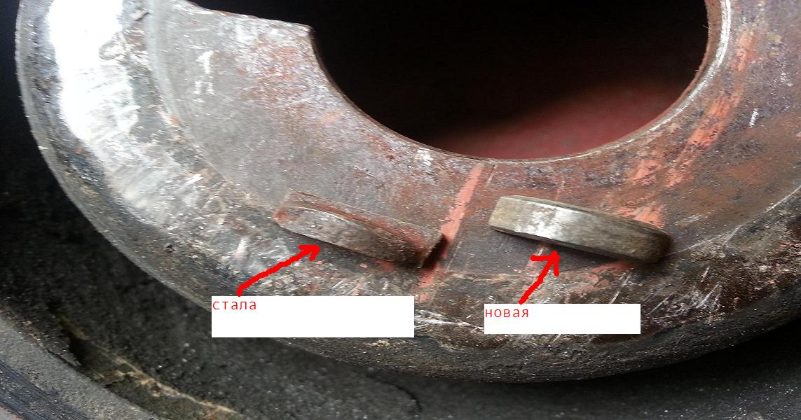

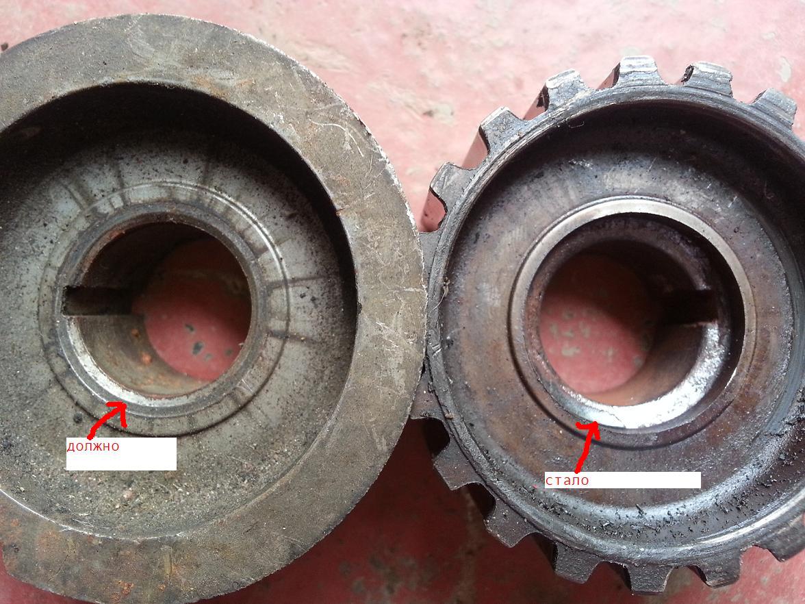

Наверно эпидемия только закончил:притащили не заводяшка 2110 мотор 1,5 16v,задающий во внутрь движка с датчиком несовпадение 1 см,не заснял,место под шпонку на колене в 2 раза шире новой шпонки,говорю колено менять нужно-нет ты какнибудь сделай что бы 100км до дома доехать. поставил новую шестерню,задающий,шпонку.отправил diatel.gif
