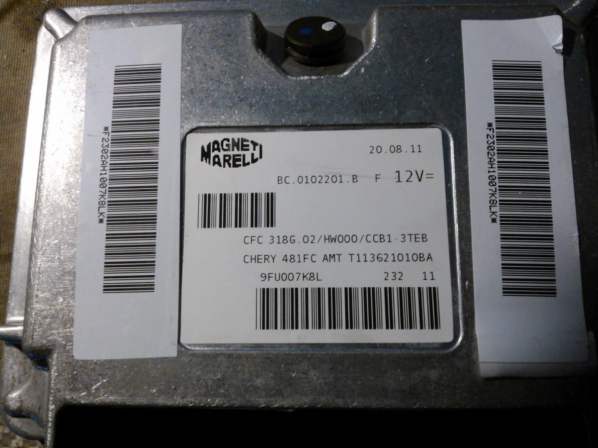

Дата 6.05.2015 - 12:32
Вот, нашел свою тему. Шильду видно хорошо: http://autodevice.ru/forum/index.php?showtopic=12581

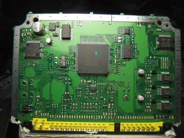

Дата 6.05.2015 - 12:34
А вот плата:

Михаил, меня в данной теме интересует тот ММ что на китайцах, уже указанный QQ, да еще Тинго 1,8л., боюсь что ты не их имел ввиду. Случаи их репрога через obd мне не удалось отыскать. А через бут со вскрытием, как выяснилось ... должен и комбик справиться, в нем bsl режим для процессора ST10F280 имеется.

этот проц комбик возьмёт со вскрытием, в к таг заявлен возьмёт

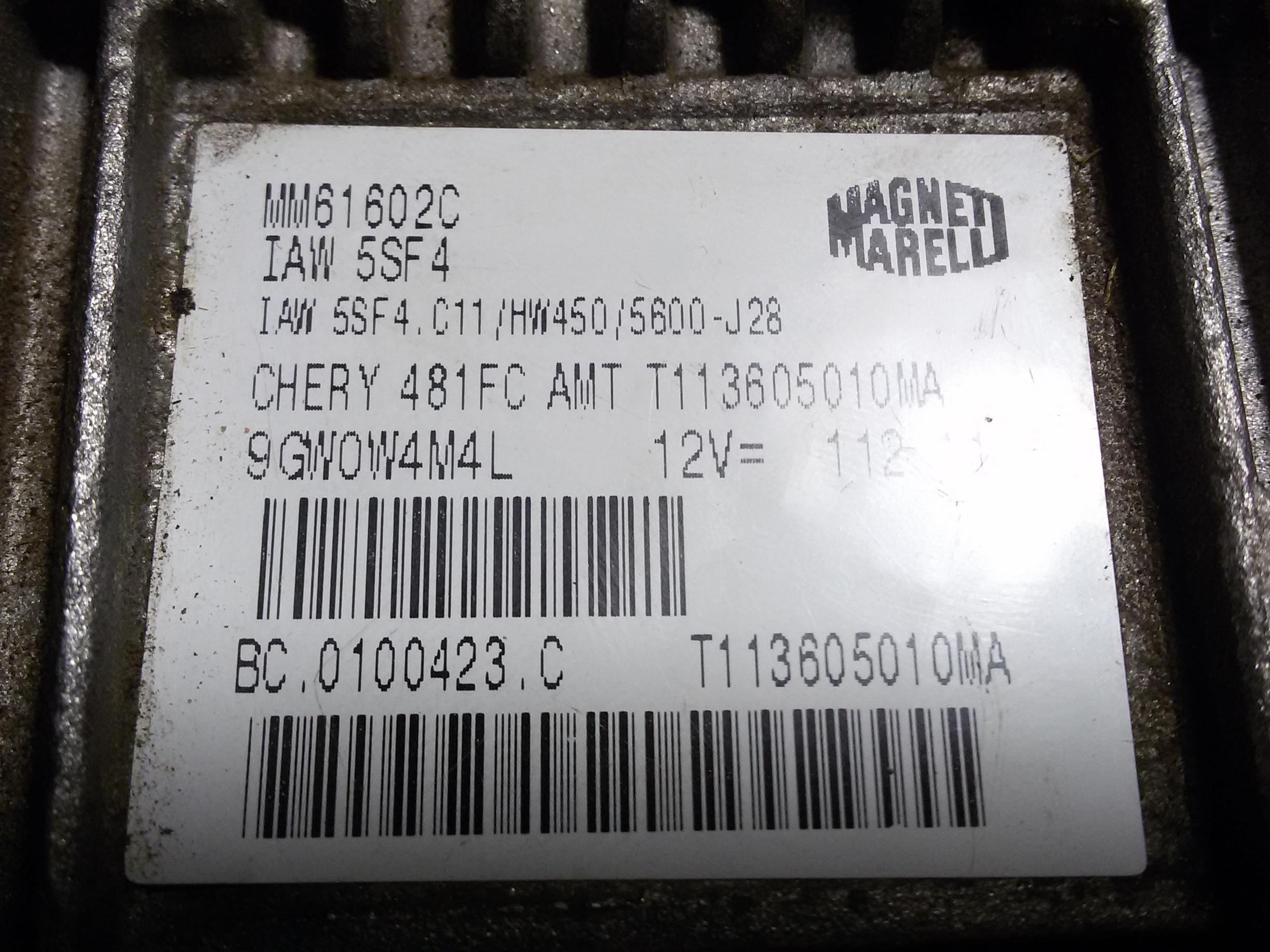

Подготовил тюн для Vortex Tingo на базе стока считанного китайской пиасини, а она контрольку не пересчитывает. Вопрос, какой загрузчик шьет с пересчетом контрольки IAW 5SF4 (два разъема на стороне шильды)?
Дата 16.08.2018 - 06:05
Еще вопрос, это фото от какого автомобиля? Тоже с Tingo, или Tiggo? Разъем с торца.
