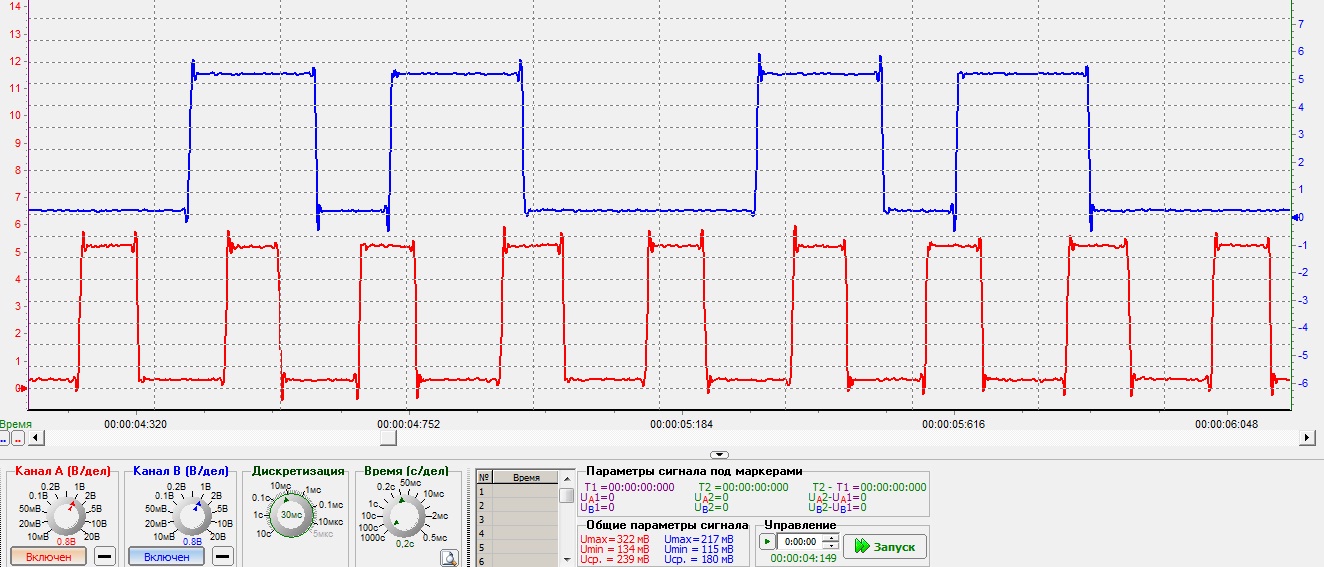

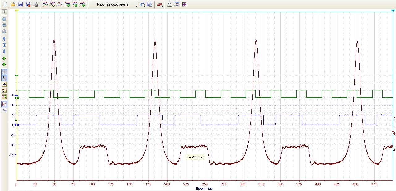

Красный ДПРВ ,Синий ДПКВ. Может у кого есть осцилка.
Дата 4.06.2015 - 21:14
Для моторов 4G1... 4G6... они идентичны. ДПКВ - красный, ДПРВ - синий (у тебя).
