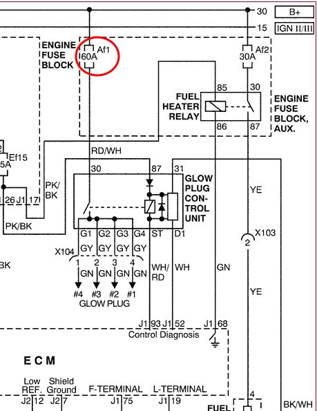

При включении зажигания, не включается индикатор свечей накала, даже для контроля. И на самих свечах отсутствует +12в. Реле накала свечей не включается. Температуру двигателя сканер показывает реальную. До сего времени были ошибки по свечам накала (сейчас не помню), Стали менять свечи они оказались исправными и после этого ни ошибок ни "накала". Реле подкидывал новое. Результата нет.

Цепи 30, 31,G1-4, 87,-проверены на 87 подается +12в при включении зажигания.Цепи ST, и D1 прозвонены, а вот что на них должно приходить и при каких условиях, не могу найти информацию. Странно что не загорается лампа контроля свечей накаливания вообще, владелец говорит что так ездит 6 лет. И в ошибках ничего нет. Может быть из за прошивки, ему летом 2015г. удалили сажевый фильтр, и прошили ЭБУ. Осенью приезжал ко мне горела ошибка по свечам. Сейчас ничего не горит? Проверить лампу контрольную, но там без схемы тоже как то сложно.

Если на цепь D1 подать +12 паралельно ЭБУ? Не не правильно, по схеме должен появлятся (-12в) на на цепи ST.

Я бы не трогал "D1", а кратковременно ткнул бы на массу "ST", только предварительно отключившись от "J1/93".

Сегодня проверил реле накала свечей на "столе", собрал схему с имитацией свечей накаливания, только не использовал контакт D1, реле работает, если снять нагрузку т.е. отключить свечи, то реле не включается. В общем надо мне самому проверить исправность свечей. А то я сам их не проверял поверил слесарю, сказал что все четыре звонятся. Я сразу полез в дебри... После завтра буду смотреть свечи. Спасибо.

Подать на разъём реле накала,на каждый пин + с АКБ и проверить ток каждой свечи токовыми клещами или мощным амперметром.Я так проверял на Спринтере,по сопротивлению вроде одинаковы,а потребление и время разогрева разные.
