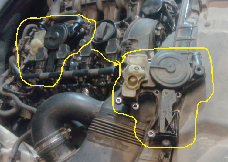

Обратился давний клиент,горит чек и на холостых трясет. Из ошибок на тот момент было только то,что излишний воздух,номер ошибки не помню.
Подкинул дымогенератор и выяснилось,что на маслоотделителе прохудилась мембрана. Маслоотделитель это такая приблуда сверху крыжки клапанов стоит и отделяет масло из паров двс. Поменяли на новую,ошибка по лишнему воздуху ушла,но появилась км через 20ть,ошибка по пропускам зажигания Р0300. И от чего она взялась,не понятно??

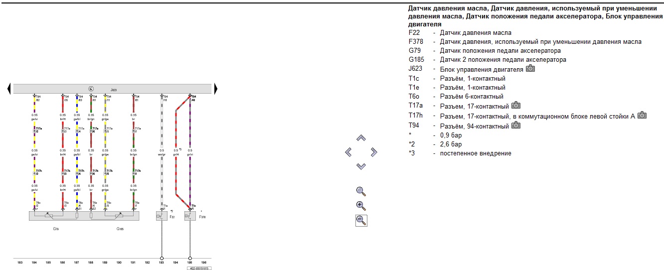

ДВС заменен на другой БУ. Прошло 2 месяца,и он опять у меня. С проблемой по давлению масла в ДВС. Ошибка 5582 или Р164D 00 по автокому= контакт для пониженного давления масла:неисправность,прерывистый. Контакт естественно проверил,обработал и поджал. Давление замерил,ХХ-0,92 кгс/см2 (манометр естественно не поверенный,но СССРовский с АПЛ)
Клиент в Москве заехал к официалам,замерил давление механическим манометром,все в норме,поменяли масло VAG и фильтр оригинал,потерли кучу ошибок,приговорили датчик пониженного давления,поменяли датчик (0,55-0,85бар) прошло 2 дня и тоже самое. С этого момента прошло 2 недели клиент приехал домой и просит разобратся,ошибка проявляется очень просто,только на горячий ДВС и на ХХ,очень часто когда подъезжаешь к светофору,авто останавливается,загорается масленка,газанули свыше 2000-3000 об и масленка потухла,ошибка записалась. В итоге за 2 недели ошибка записалась 347 раз.
Из эльзы Давление масла на холостом ходу: 1,2 ... 2.0 бар.
l Давление масла при 2000 об/мин: 1,6 ... 2,2 бар.
l Давление масла при 3700 об/мин: 3,0 ... 4,0 бар
Как определить ошибка связана с электрикой ??? или с механикой??? Хотя судя по 0,9 это все же механика..

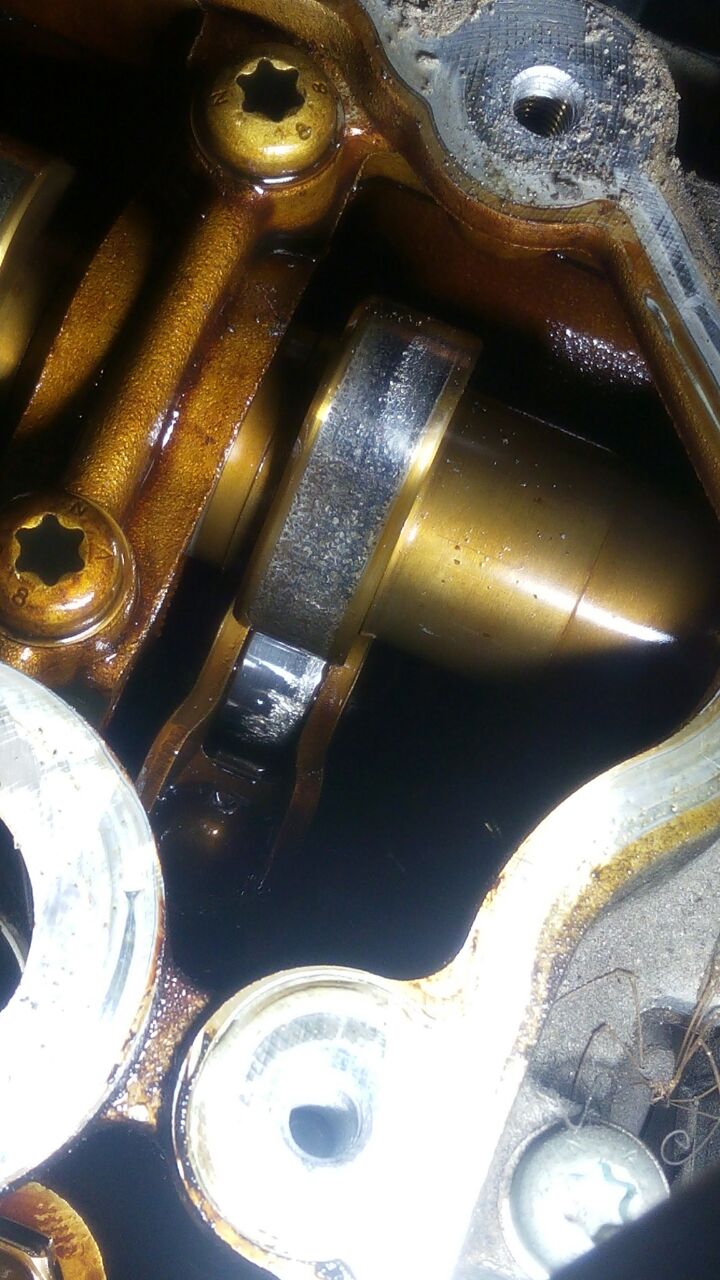

Повелся на заключение официалов,да и сам немного тормазнул. Принято решение вскрыть поддон и осмотрется. Масло естественно имею в виду,там 5w30 залито,поменять на 5w40.

Он почти 2 месяца отездил без проблем. Думаю что грязь внутри отмылась и забила масло приемник если он с сеткой.
Дата 3.01.2017 - 10:17
Жека привет. Вчера А6 пришла с аналогичной проблемой мотор BPJ вскрыл клапанную крышку, оба распредвала под замену для начала. Жду решения хозяина на снятие постели с вакуум и топливным насосами.
Дата 3.01.2017 - 12:45

В курсе, что у многих (но не у всех) из них стоят регулируемые масляные насосы, которые ступенчато меняют давление и объем подачи в зависимости от режима работы (температура, обороты ...).
Судя по номеру ошибки, у тебя такой и стоит, т.е. с двумя датчиками и клапаном регулирования давления.
