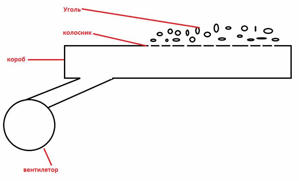

Вот конструкция где стоит вентилятор ..Желательна плавная регулировка оборотов вентилятора .
Вентилятор 12 вольт..Постоянка ..
Это наддув воздуха ..
...Я прошу прощения ...ВМ157 ... а это вся картинка ... или на выхлопе стоит ещё минимум 3-х метровая труба (в конкретный мороз и так с ДУРНОЙ ТЯГОЙ!)... и чисто по тяге с обводными каналами с помощью термушки с приводом на заслонку там поиграться нельзя?... 199.gif

Весь фокус в том..Что эта конструкция может работать на том что в печи не горит..( пыль.мелочь то что в простой печи гореть не будет.)..
по этому и --поддувало-- такое.. На нормальном угле горит вообще без проблем..
Выхлопная сделана с коленом ..Не в верх..( как у нормальных людей.) А вдоль стены метра на три ..возвращается ..И затем вверх..
Пока ( эту зиму будет так.)..
Затем в планах ..котёл с водяной рубашкой..И будет заводится в дом..
До дома чуть больше 3 метров..
Там уже будет другая --выхлопная..---
