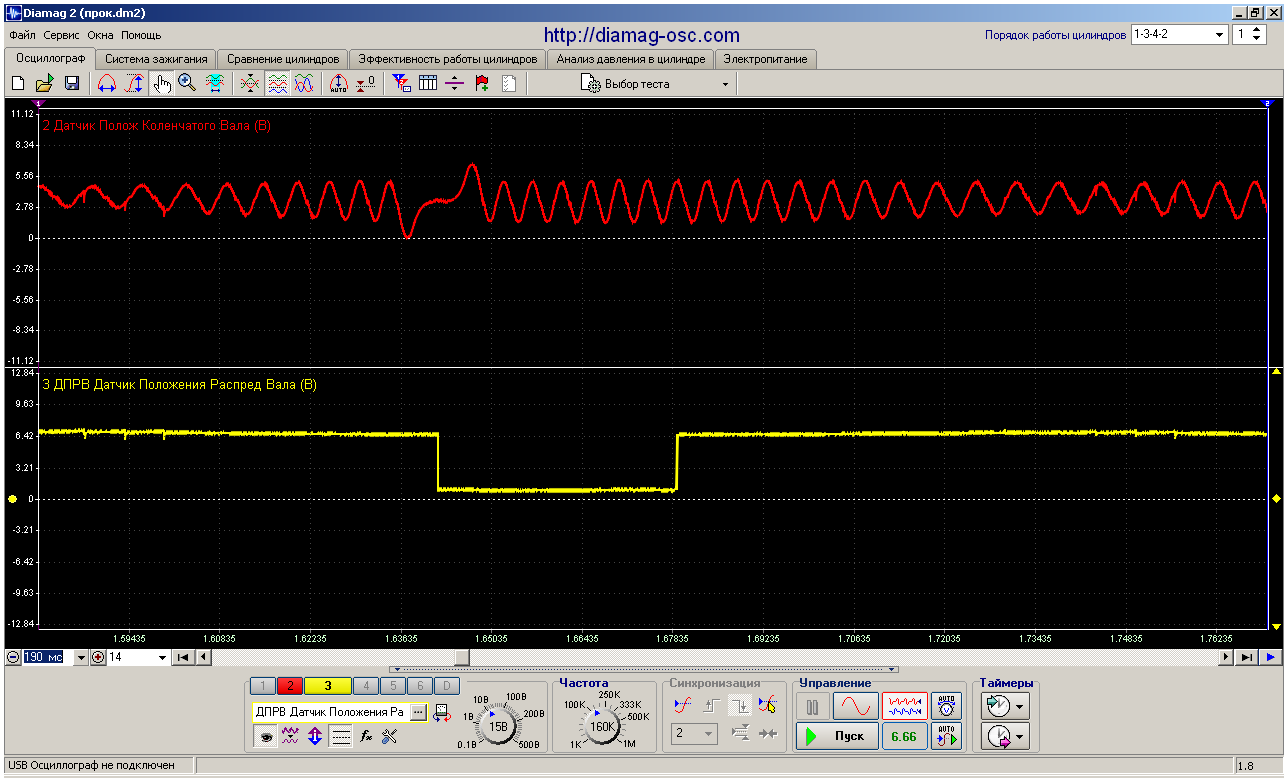

Вот некоторые осцилки,

По 1 осцилке видно, что искра (тройная пачка) 1 раз за 1 оборот КВ и видны наводки от искры со второй катушки (хоть через раз, но примерно на месте).
Что снялось на третей осцилке - ХЗ?
На второй. Выпускной РВ отстаёт градусов на 15. Это 1 зуб нижней цепи. Или ползуба верхней.
Возможно, валы на месте, просто датчик даёт такую задержку.
Осцилку искры всех цилиндров (одновременно), с привязкой к ДПКВ или датчику давления бы глянуть.
