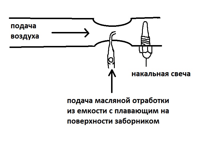

...Я тут примерно набросал принцип самой простой системы поджига дровяной печи . Канистра с отработкой с плавающим на поверхности заборником . Отработка засасывается в систему без насоса при подаче воздуха на вход , отключение системы по термореле и реле времени ...

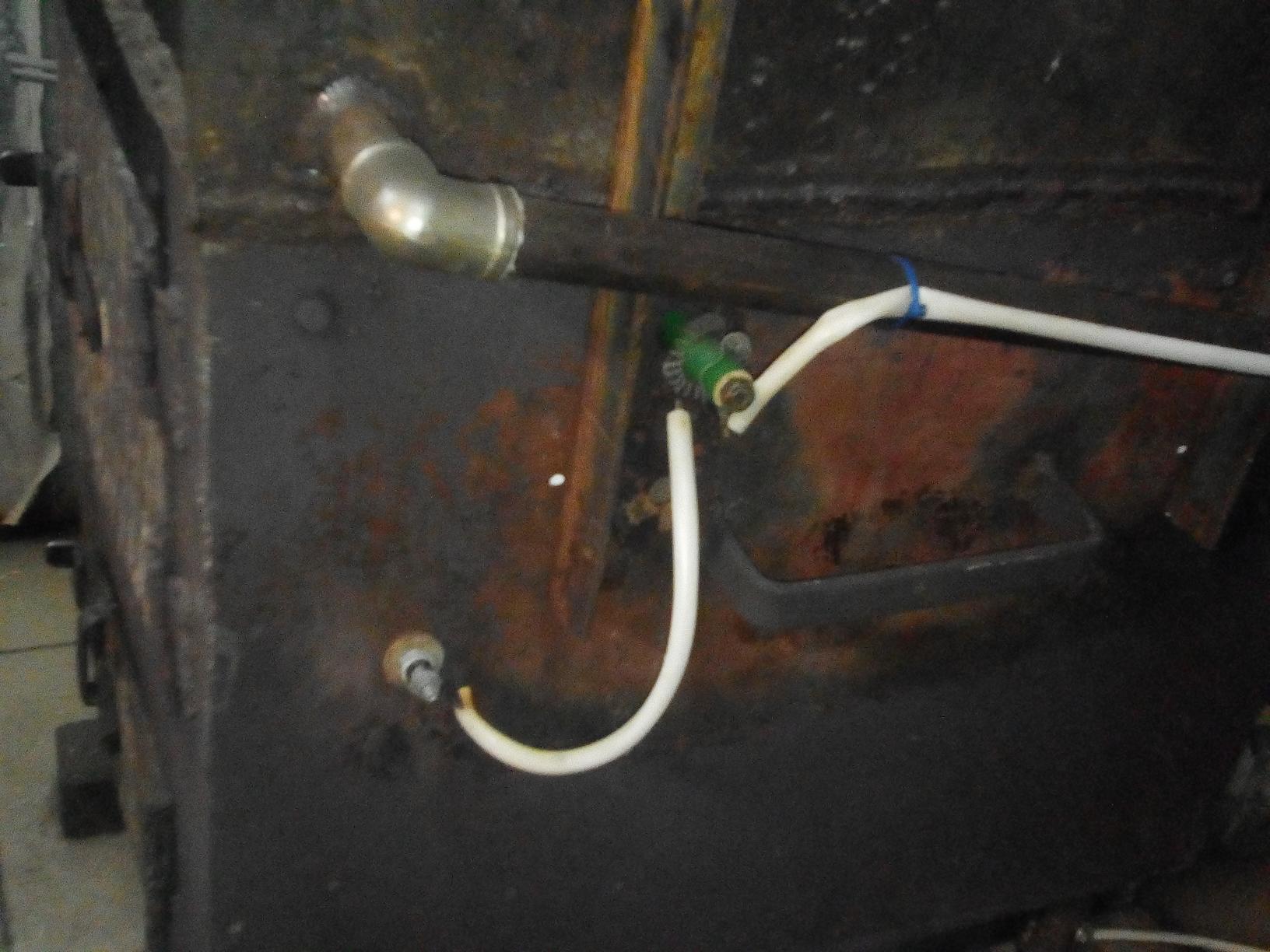

Итак, на данный момент остановился на таком решении: врезал в печку дизельную свечу накала (цена - 350 руб. новая). Через таймер пуско-зарядное включает свечу на одну минуту, свеча разжигает спички, а дальше всё ясно.
Жалко было свечу калить в полный накал целую минуту( а меньше время в моём таймере задать нельзя), поэтому включил её последовательно с сопротивлением 1,5 ом. После срабатывания таймера спички загораются через 25-28 секунд.

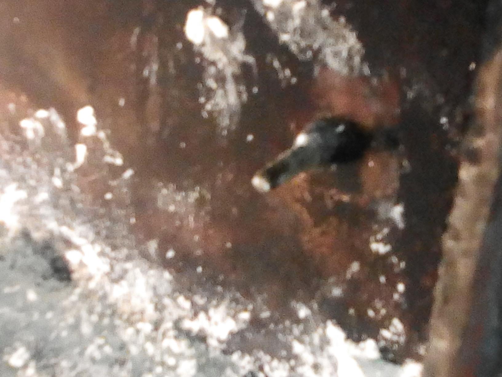

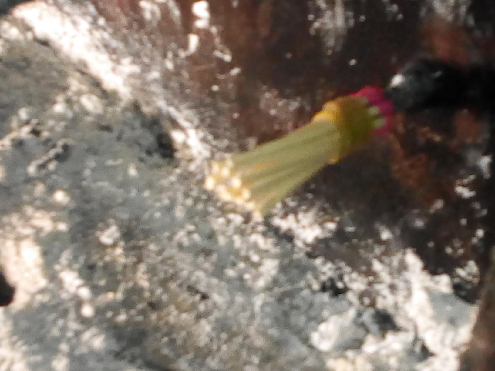

Вот сама свеча внутри печки.

Свеча "заряжена" спичками.

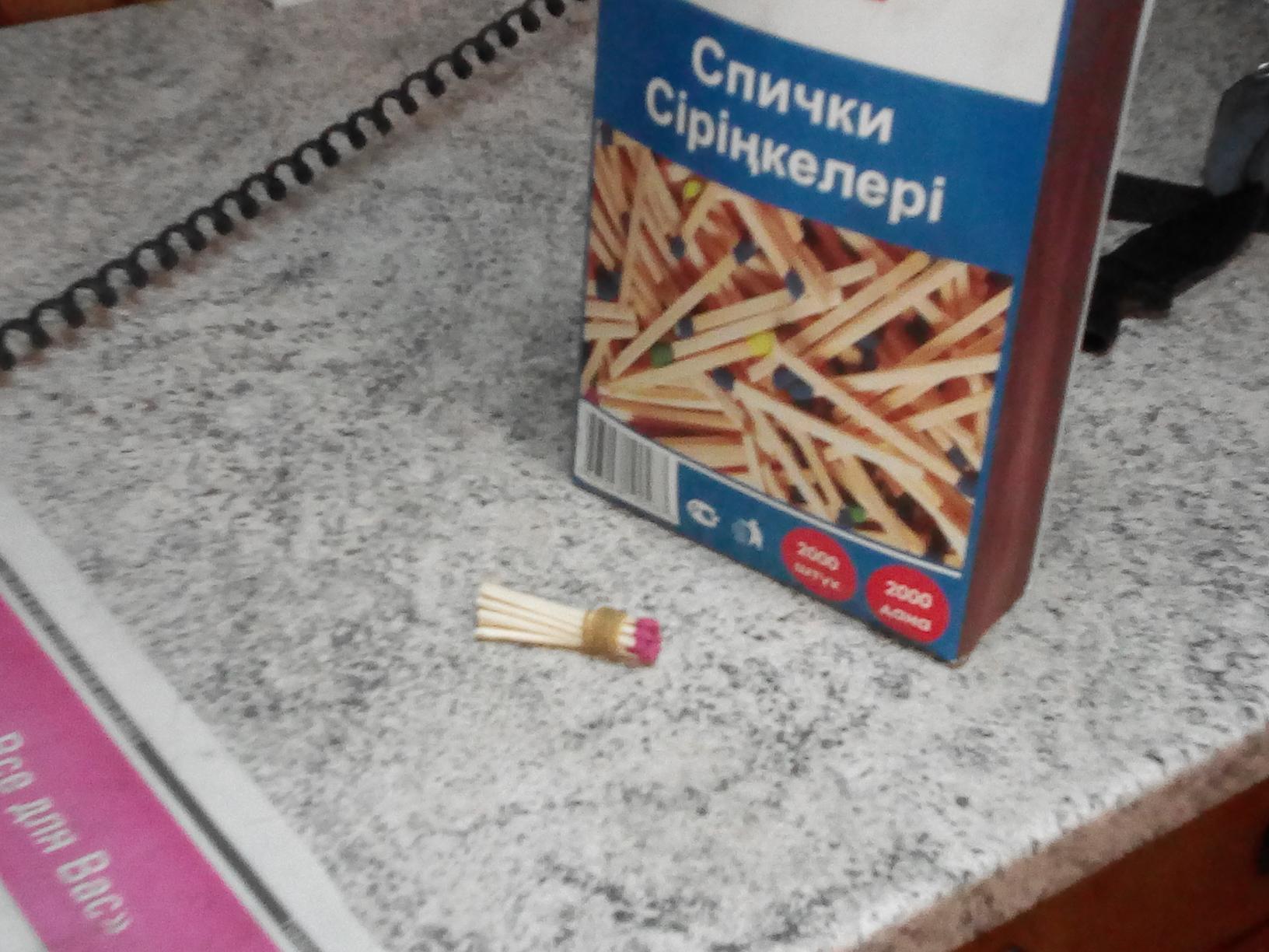

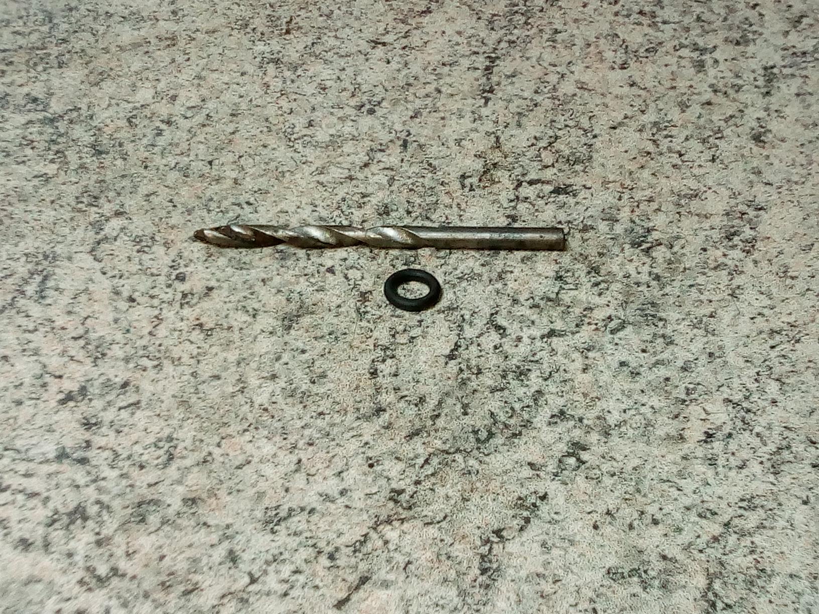

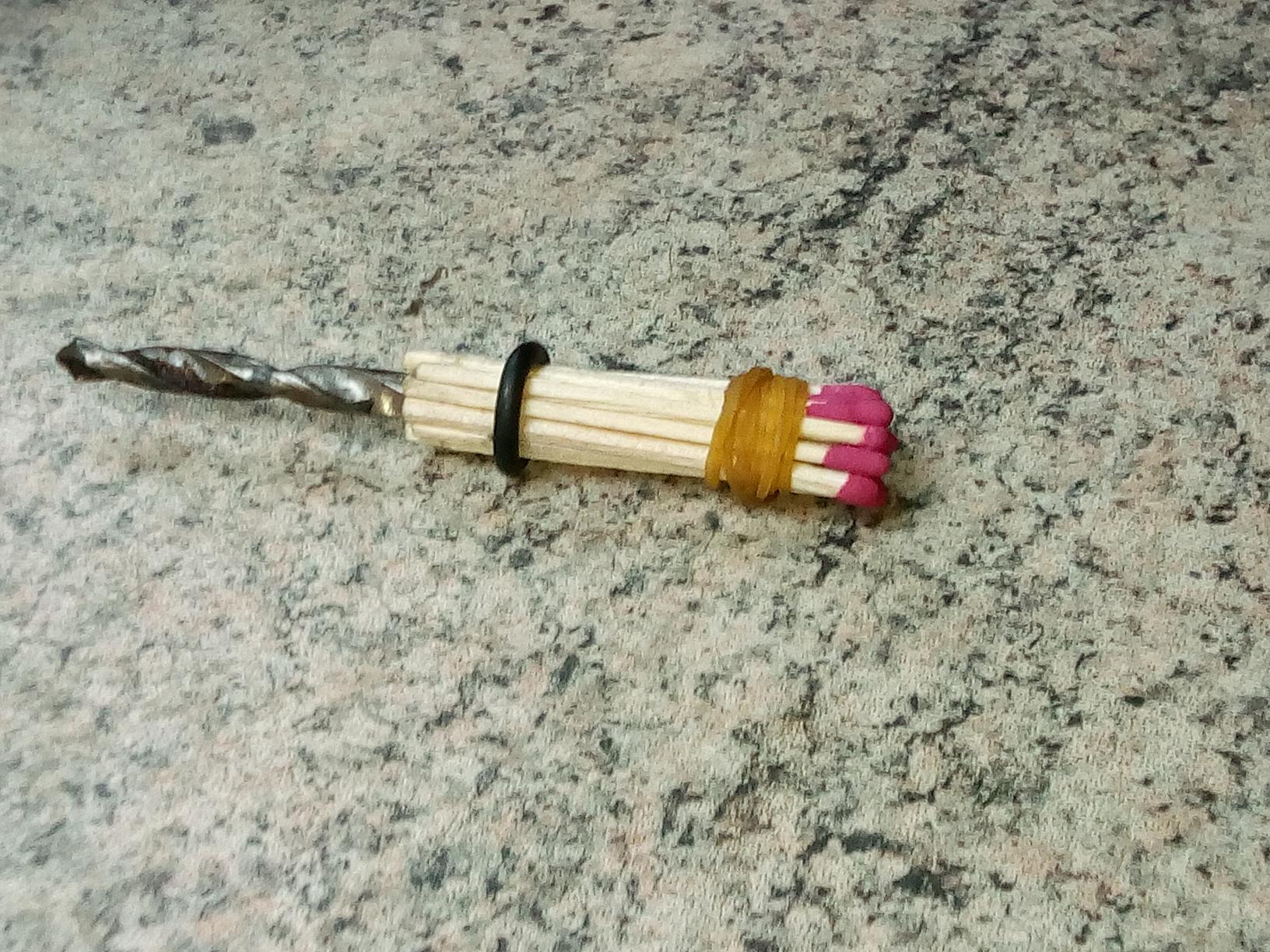

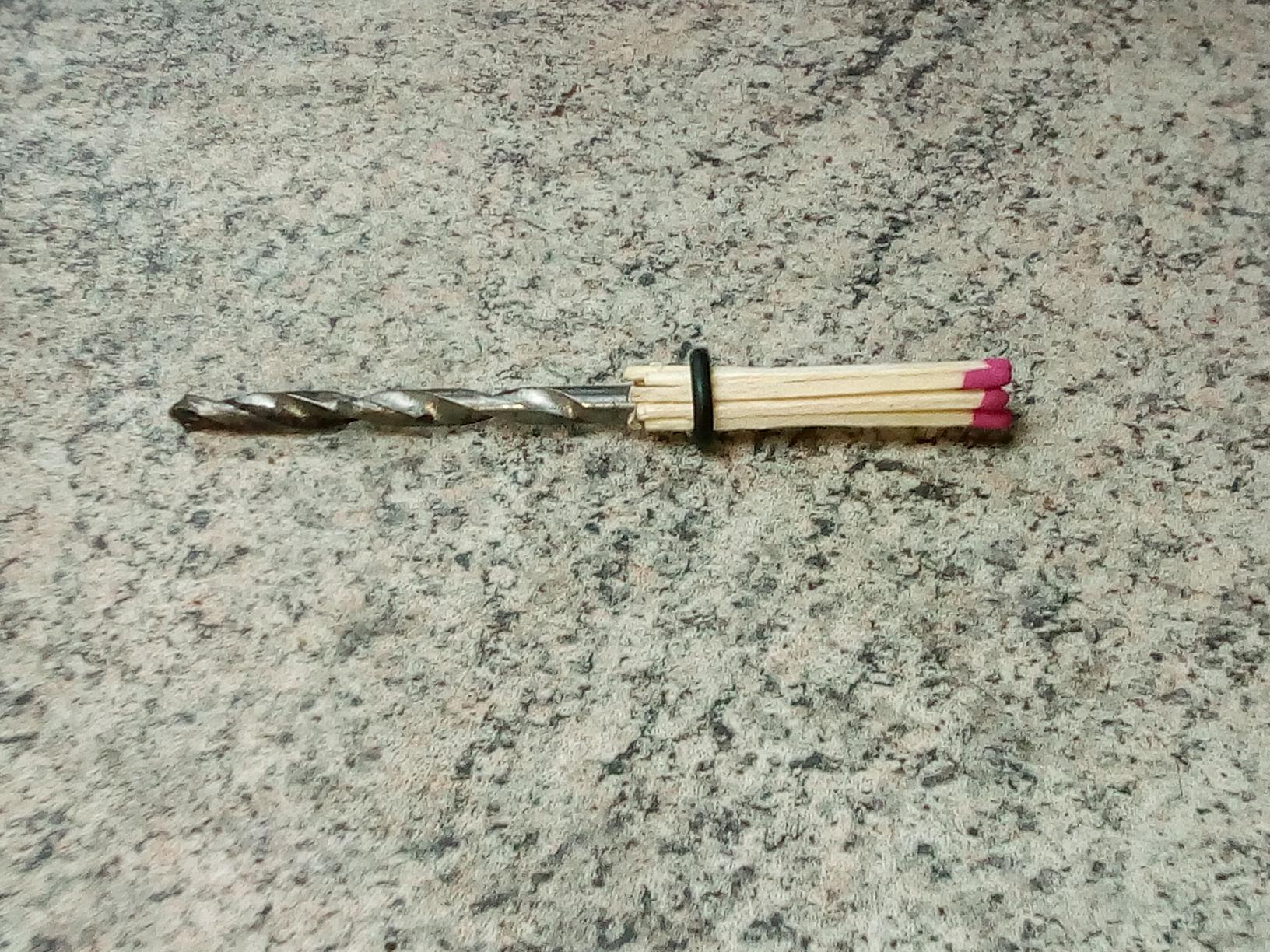

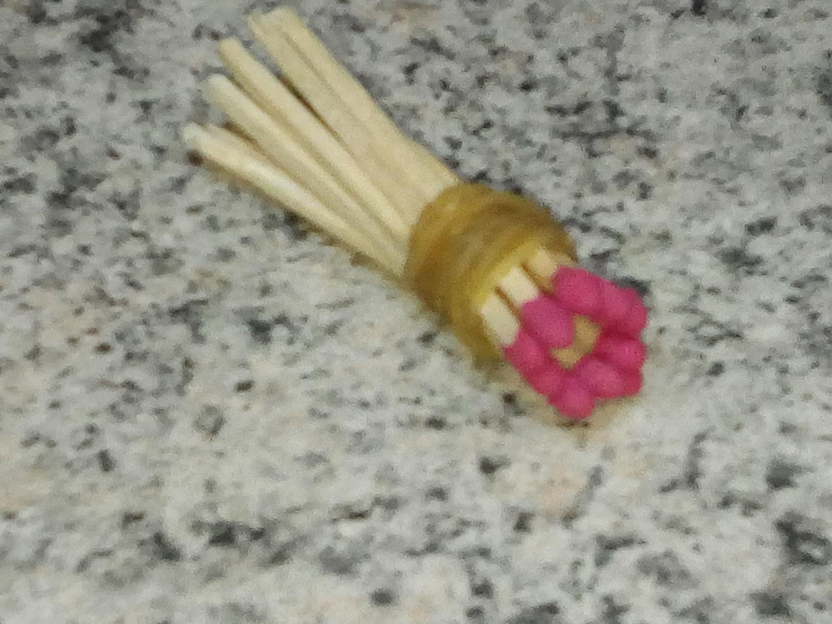

Делаем "заряд" : берём сверло, резиновое колечко (от форсунки, или..) втыкаем равномерно по кругу спички, далее закрепляем резинкой, снимаем со сверла и одеваем на форсунку. Далее всё как обычно - бумага, щепочки и т.д.
унций
Дата 24.02.2018 - 18:06
Тверская обл. г.Кимры
Сообщений: 93
Пользователь №: 19531
На форуме с: 28.01.2011
Втыкаем спички.

Закрепляем резинкой и снимаем

Таких "зарядов" изготовил заранее некоторое количество, и подготовить печь к автоматическому запуску времени много не занимает. Согласен - это колхоз, но вот уже месяц с лишним пользуюсь, это работает.Теперь прихожу
в тёплый гараж + 20 градусов и сразу начинаю работать, чего и хотел . Возможно со временем что то и усовершенствую, ...

Шамиль Загидович, на сегодняшнем первом фото (печь снаружи) видно свечу и сопротивление, доделанное нихромовой проволокой.
Изначально нужного рассчётного сопротивления на 1,5 ома у меня не было - было только на 6 ом. К этому сопротивлению параллельно припаял нихромовую проволоку нужной длины (витую). При кратковременном включении она (проволока) тоже светится, хотя лампочка, конечно выглядела бы наглядней. Спасибо за совет. Заказал на АЛИ GSM розетку и 10 секундный таймер, чтобы не ходить в гараж заводить таймер ко времени, а зажигать печь прямо с телефона.
