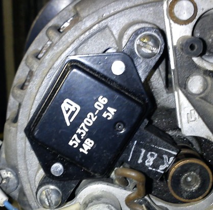

Потому, как щётка при оборотах будет подкинута вверх и коснётся она кольца только с ново, когда контактное кольцо опять будет вверху. Имеем некий механический транзистор(ключ)РРегулятор, который включает и выключает обмотку возбуждения. Тем самым не будет обеспечен надёжный и плотный контакт в её цепи. Что непременно вызовет ослабление протекающего тока в обмотке возбуждения и соответственно намагниченности ротора генератора. Последствия оного повлечёт за собой пониженное напряжение вырабатываемое в обмотках статора генератора. |

Это и предполагал,завтра буду производить измерения. |
