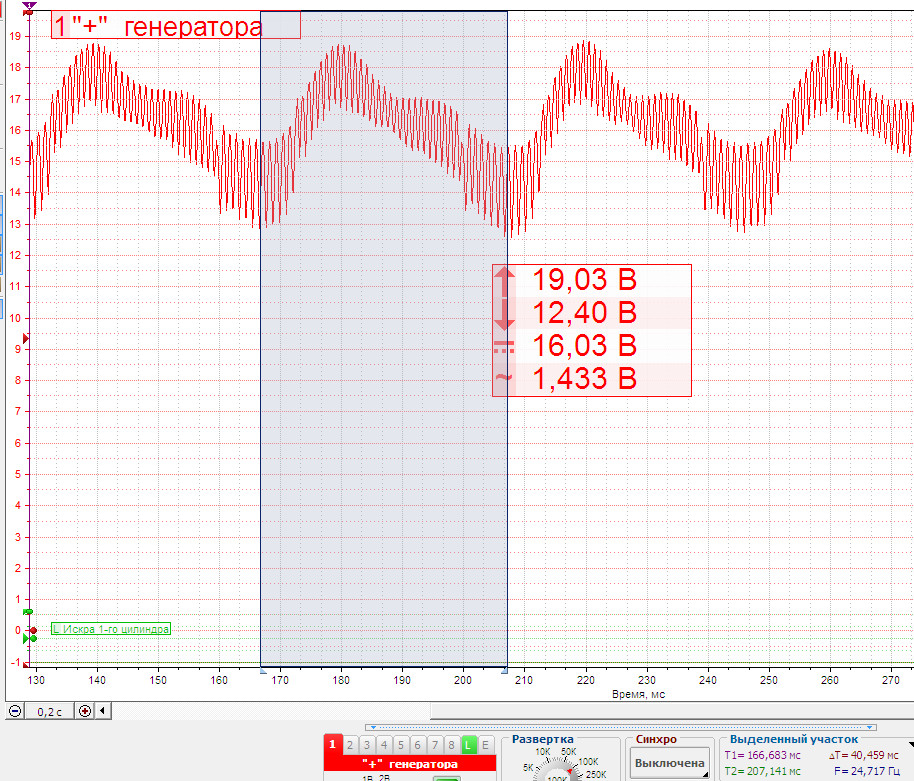

Это осцилка с подключенныии АКБ?
Если да, то без АКБ будет намного больше.
Хотя, по пульсациям похоже всë таки с отключенными. Но все равно не должно даже близко до 19 доходить.

Это осцилка на В+ при сгорании предохранителя 120А, т.е. с отключенными АКБ.
Но на контакте S регулятора напряжения - напряжение АКБ, т.е. 12В , например,
и генератор, как я понимаю, пытается скомпенсировать и поднимает напряжение на выходе.

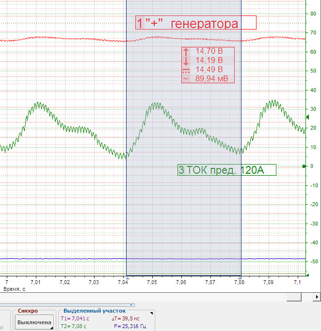

На исправных и заряженных батареях сразу после пуска горячего мотора средний ток зарядки ок. 60А, быстро уменьшается, через несколько минут стабилизируется на уровне ок. 20А.
Уточню: не ток заряда, а ток через пред. 120А.
