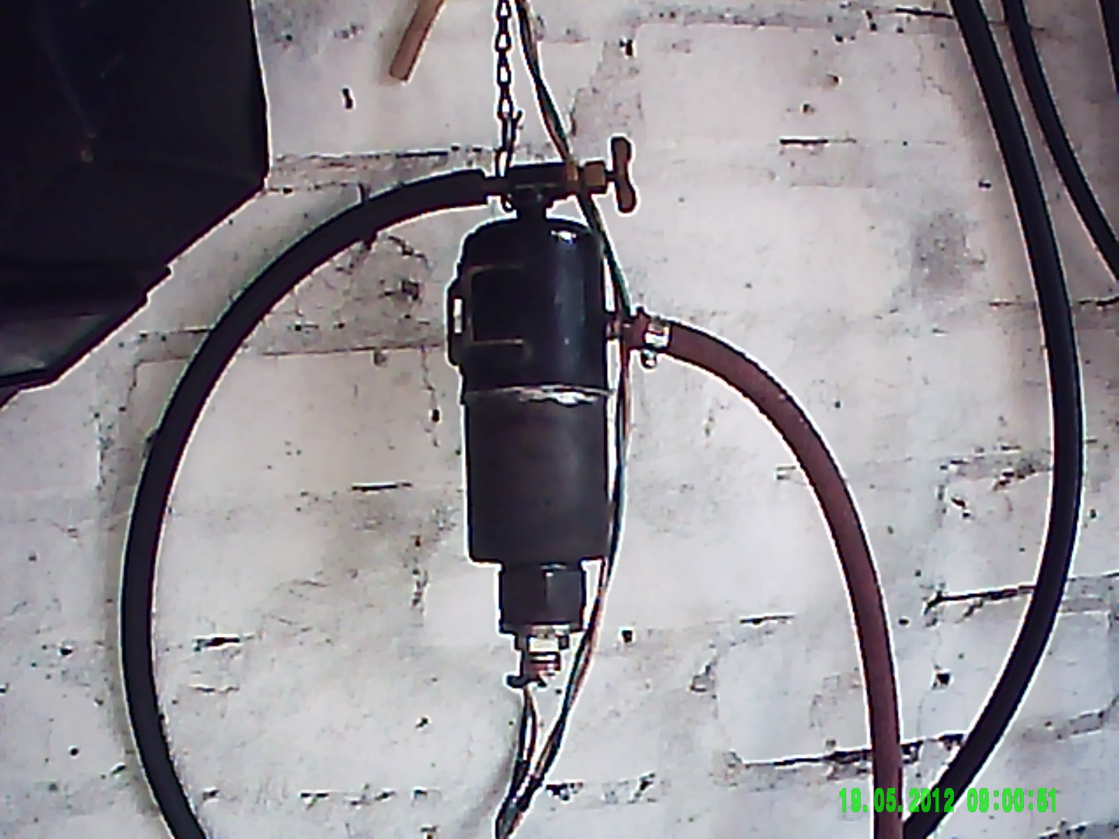

Вот мой вариант дымаря,корпус из двух половинок топливных фильтров,всталенных в друг друга.\Снизу свеча от КамазА,нового образца./Давление регулируется краником,источник воздуха колесо авто.

\Качество не ахти,снималось всё на регистратор.

Можно подробнее, какая свеча. От ЭФУ? Или на КАМАЗе сейчас тоже в цилиндр вкручиваются? Запитана от 1 АКБ?
Мне попалась с предпускового подогревателя, подогрев соляры (на корпусе 22 вольта написано). 1 АКБ не хватало, хотя на снятой, макнутой в масло, дым был хороший. Пришлось переделывать под тойотовскую. Надо регулятор делать.

Свеча СН-04-20,на коробке написано что U-20V,I-10,5A,производитель УАПО(Башкирия).Запитывается от АКБ(12V) диагностируемого авто,дым начинает появлятся через секунд 30.Цена вопроса 450р,хотел найти свечу старого образца,но нет в наличии,а в том году её покупал за 60р.

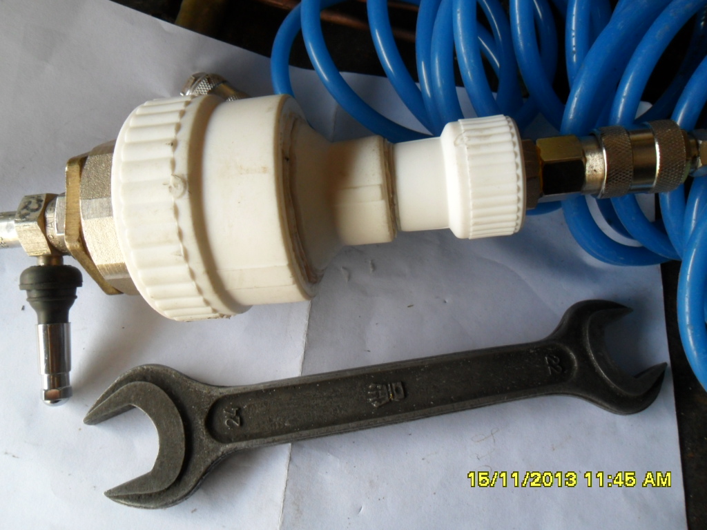

изготовил из сантехники.
Подглядел на автотехнолоджи у земляка.
Дата 15.11.2013 - 19:50

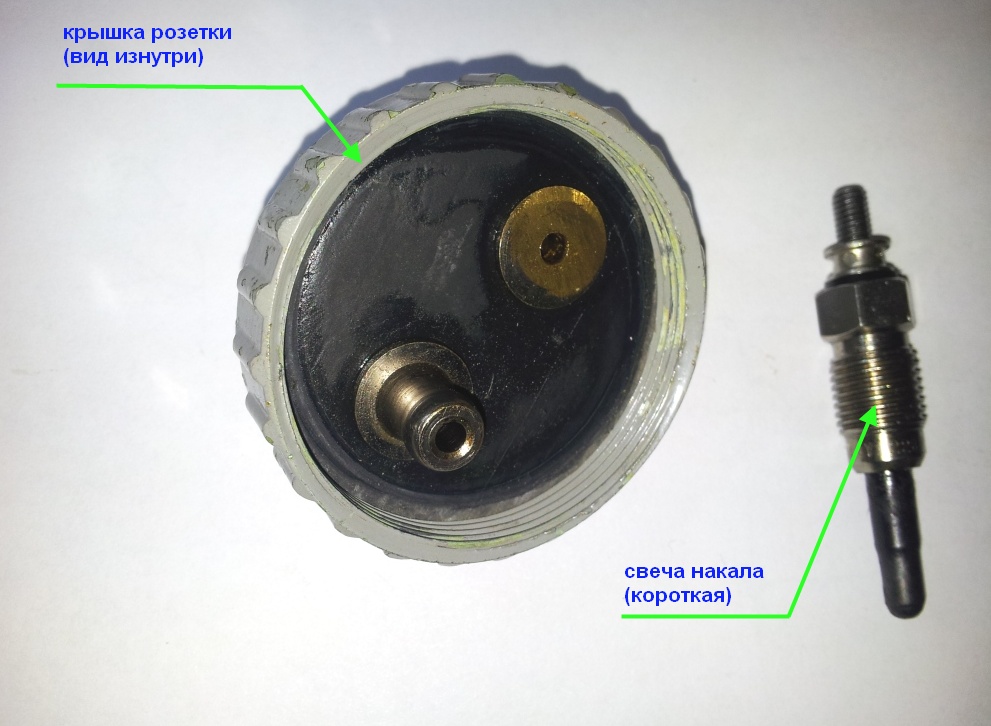

Сам долго мучился из-за отсутствия шайтан-машины. Особенно когда припрёт, хотя и не так часто бывало нужно. Кратковременно спасался трубками с сигаретами. Лопатил инет - хотел купить, но ни на чём не остановился.
И как это обычно бывает, вопрос решился по-своему и, естественно "на коленке" из всего, что попалось под руку... А под руку попались: старая корабельная (судовая) розетка РШ2-42 и какая-то (шифра не видно под хомутом) маломощная (военного производства laugh.gif ) воздуходувка на 12В . Добавить пришлось лишь переходник под дизельную свечу накала и непосредственно саму свечу.
-доработка крышки (изнутри):

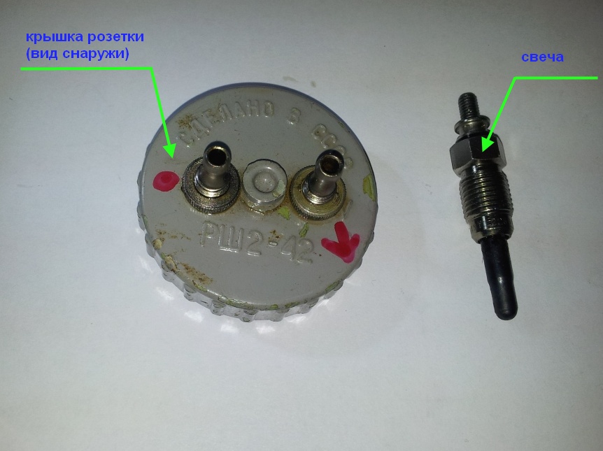

Дата 7.01.2015 - 23:54
-снаружи

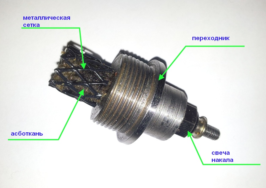

Дата 7.01.2015 - 23:55
- переходник в сборе

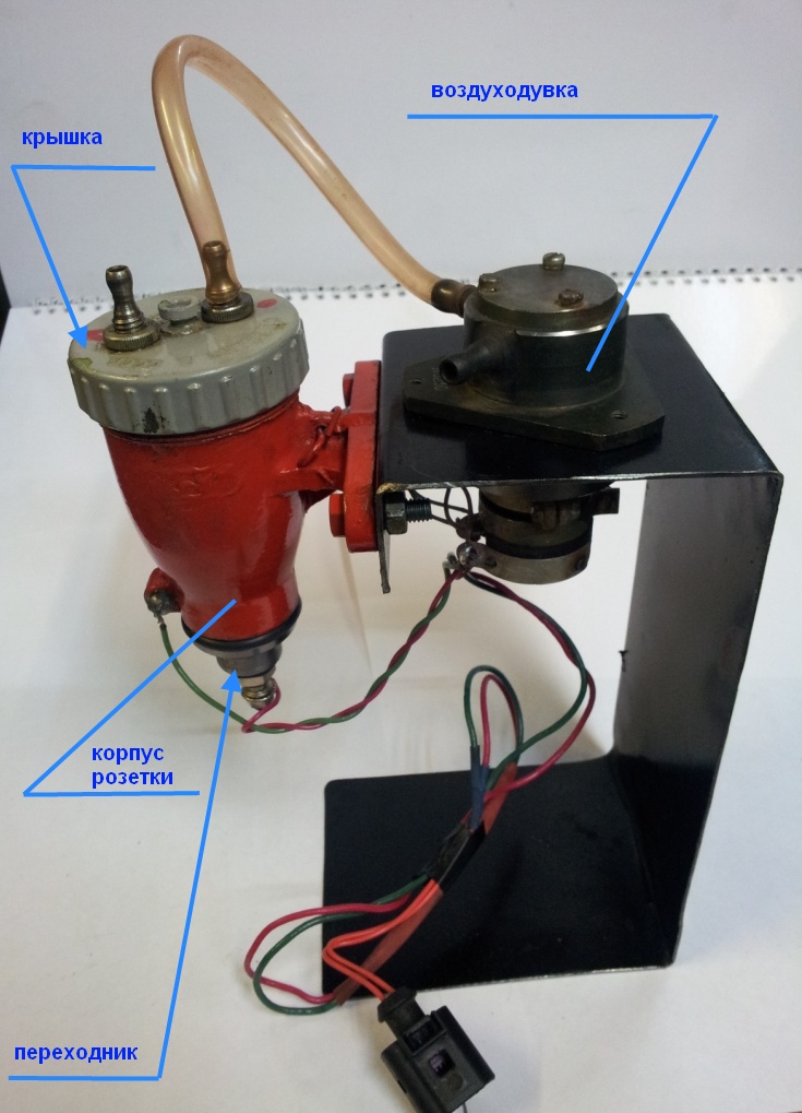

Дата 7.01.2015 - 23:58
- собственно агрегат (ракурс несколько неудачный, но по факту - всё взаимное расположение элементов перпендикулярно smile.gif )
Мне конечно далеко в своём творчестве до Михалыча или Андрея, но если кому на скорую руку ... smile.gif . Пару раз уже проверил - дым есть, вопросов нет !
Дата 9.01.2015 - 00:00
Юр Васильевич, здорово! С кор-р-рабельной р-р-розетки!!! Шедевр! Просто уверен что больше ни у кого такой нет!
И вопросик - А 12 вольтовая свеча не сильно "жжет"? Или корпус розетки поглощает существенно тепло? Корпус розетки - чугун? И еще, у меня дымогенератор запитан от воздушной магистрали и при проверке через впускной коллектор все равно создается некоторое давление (по манометру не видно), т.е. чуть вынув маслянный щуп есть такой как бы "выдох" из картера... воздуходувка справляется до такого? Думаю что немножко "давить" должно в испытываемую полость (в разумном смысле).
Дата 9.01.2015 - 10:09
Корпус силуминовый. Если долго "кипятить", естественно разогревается. Но как правило, чтобы найти дыру хватает нескольких минут, а то и меньше. За это время раскалиться не успевает - рука держит.
Справляется. При необходимости ничего не мешает поддавить на всас воздуходувки, допустим автомобильным компрессором.
Вчера искал дыру на выпуске (катаколлектор) свежего Citroen Berlingo - 10 сек. с момента подключения питания и дым повалил из дефектного сварного шва.
Цитата (evgen58)
Воздуходувка от чего?
Х.з. kto.gif , позже попытаюсь снять хомут с корпуса чтоб посмотреть маркировку.
