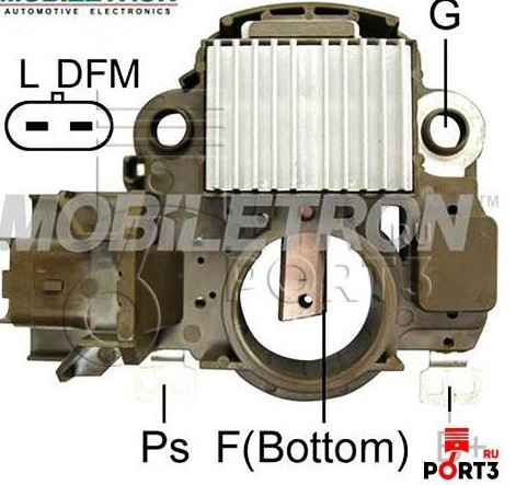

Не вдаваясь в подробности,без обид,но большинство из того что Вы написали-в корне не верно.Что Вы имеете в виду под самовозбуждением генератора?Я Вас просил написать есть ли в диодном мосту трио или стоит перемычка на Ps ?Вот реле регулятор по указанному Вами номеру:
Дата 3.11.2022 - 12:39
На нём есть терминал L,если на него подать + через маленькую лампочку хотя-бы с В+ (для пробы) то генератор должен возбудится и выдать напряжение а лампочка погаснуть(я имею в виду пробную лампочку).Что с лампочкой у Вас штатной?Как она себя ведёт при включении зажигания и потом посдле запуска двигателя? Лампочкой скорее всего управляет в Вашем случае блок управления двигателем видя сигнал с DFM . Если лампочка отрабатывает правильно,то у Вас точно не тот реле регулятор и его надо возбудить как я описал выше.
