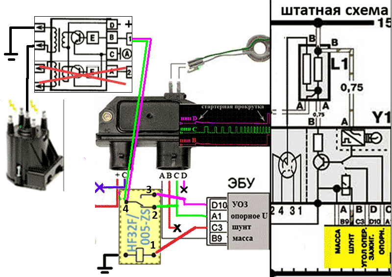

Дата 24.09.2018 - 20:33
![]() ![]() Украина Профиль Группа: Актив Сообщений: 24 Пользователь №: 15927 На форуме с: 2.01.2010 Имеет предупреждений: (0%) ![]() |
Ну вот , похоже прояснился первый вариант рабочей схемы на основе ВАЗовского модуля.
Если не использовать ULN2003 , как предлагает *Star964* , а взять сразу реле с паспортом +5 В... HF32F/005-ZS то получим такую схему.(распиновка в описании - по пинам ЭБУ) Стартерная - опорное напряжение с А1 на контакт реле 2-4 и вход В коммутатора. Основная работа - как только на выводе С3 ЭБУ "шунт" появляется +5В , реле срабатывает и подключает импульсы управления с учетом УОЗ , пришедшие из ЭБУ по пину D10 , через 2-4 пин реле на вход В коммутатора. . Павел, верна ли схема? Это сообщение отредактировал cur - 24.09.2018 - 20:52 Присоединённое изображение (нажмите для увеличения) ![]() |
