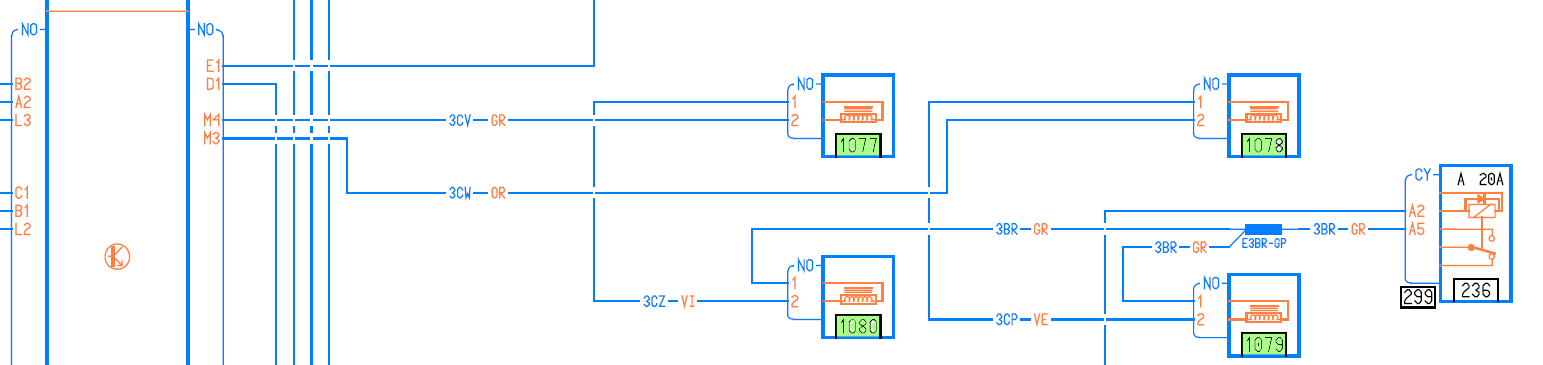

Позавчера лоханулся. На мегане2. Приехал от конкурентов, там проблему не нашли. Не работает один цилиндр. Совсем не работает. Пропуски воспламенения не ловит. Ни по ошибкам, ни в дате.
Посмотрел вторичку индуктивным датчиком. Не докопаешься. Если бы совсем ИКЗ не работала, по осциллограмме было бы видно. Вычислил неработающий цилиндр. Благо это единственный, до разъёма форсунки которого можно добраться. Осцилка форсунки в норме. Css по железу двигателя проблем не обнаружил. Свечи все сухие и чистые. Пневмотест показал начинающуюся проблему с выпускными клапанами. Но, совсем на другом цилиндре. Ну думаю что то с форсункой (наглухо забита). Полез разбирать. Оказалось все 4 выдают равномерно.
В итоге все собрал. Поменял местами ИКЗ. Проблема перешла в другой цилиндр. diatel.gif только потом сообразил что ИКЗ подключены в параллель. И рабочая катушка 4 цилиндра, выдавала нормальную осцилку на 1-ой. Что на первичке, что на индуктивном датчике.
Скорее даже последовательно.
Дата 29.06.2018 - 14:22
Точно так.

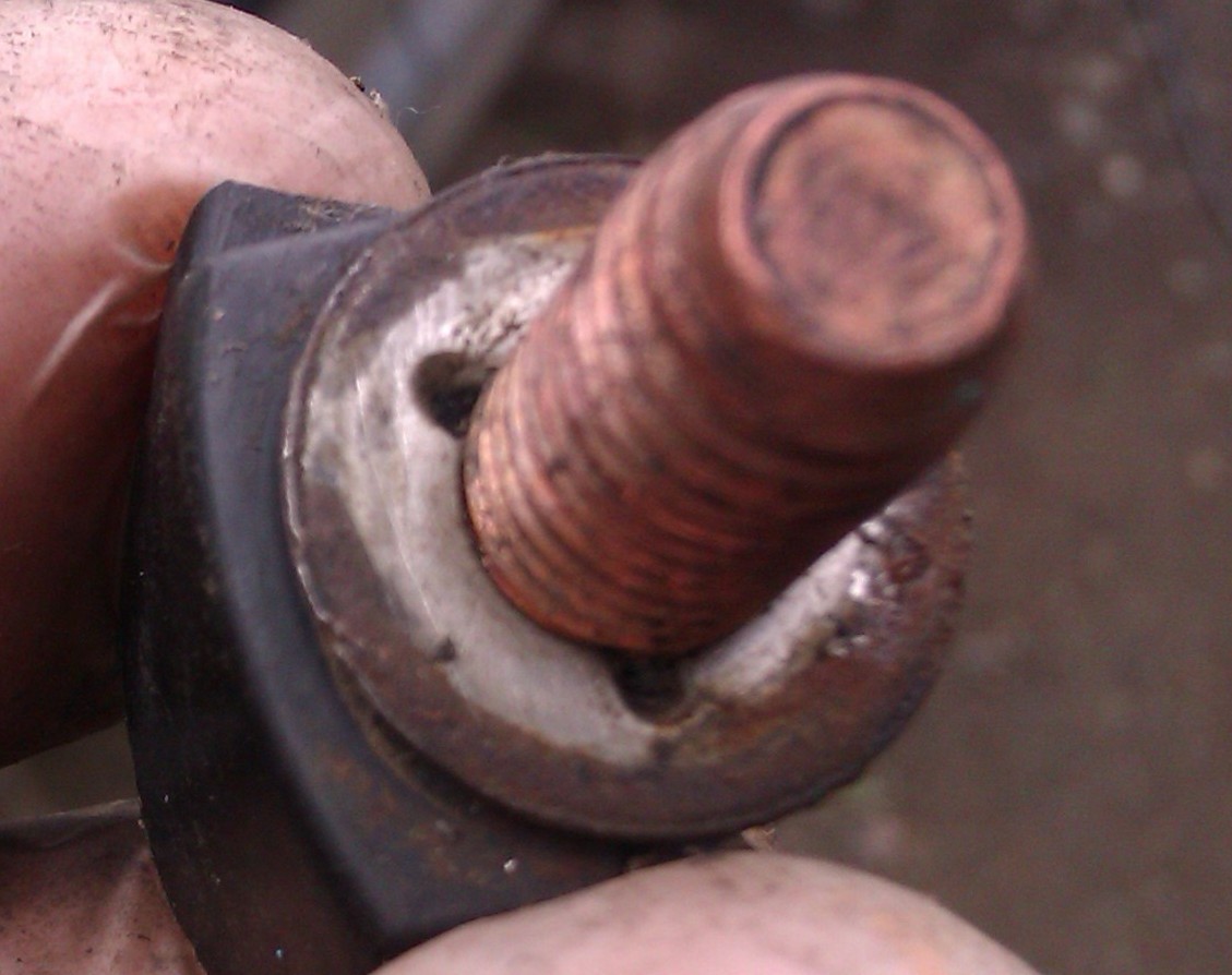

После ремонта стартера, при монтаже оного, поломал крышку втягивающего, пришлось поизголяться так как такого втягивающего в наличии не было, старое втягивающее оставил, попробую крышку втягивающего поменять, уперся в круглые гайки на болтах-контактах, кто чем их откручивает? Есть название или номера каких то заводских приспособлений для откручивания-закручивания? Или самодельное что нибудь.
Дата 6.07.2018 - 13:59
Я их разрезал,или стачивал.Сейчас уже нет смысла менять"Пятаки" с болтами,да и болты сейчас идут металлические с медными напайками.Дешевле выходит новое ставить.
Это сообщение отредактировал Андреи81 - 7.07.2018 - 11:31
Дата 6.07.2018 - 14:01
Они разовые.При откручивании(я обычно круглогубцами),они часто портят резьбу болта.Тоненькой отвёрточкой маленькой по кругу согнуть шайбу в виде глубокой тарелки и она снимется(новые они такими и идут,потом одеваются на болт и опресовываются(хотябы при помощи закручивания широкой гайки с шайбой.Также и с новыми поступают.Если длинна болта позволяет,то вместо них ставлю узенькие обычные гайки М8,как стояли на старых русских втягушках.При массовой разборке втягушек эти тонкие круглые гайки просто режут маленькой болгаркой(гравёром,дремелем) и меняют на новые,вообще-то они разовые.
