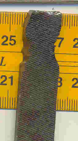

После того как "молоточек» для регулировки клапанов отвалился от ручки и упал в труднодоступное место ГРМ
изготовил свой упор стаканчиков из плоского напильника

kto.gif стоило ли ? Материал у напильника относительно хрупкий и мелкие кусочки/обломки (учитывая место установки и недетские прижимные усилия) гарантированно попадут в ГРМ, ИМХО. Да и цена нового молоточка - рубль кило в базарный день.

У нас молоточек стоит 50 рублей.
У "заводских"грани очень быстро слизываются и часто они срываются, неоднократно получал пулю из металла и масла, пока обходилось, но можно остаться без глаз, поэтому и выбрал сталь покрепче. Не думаю, что будут сколы,Нагрузки не ударные, а упорные, тонн 20 выдержит, время покажет.

У меня до сих пор единственный рабочий комплект - покупал в 1997 году на рынке kto.gif . Бывает, что иногда молоточек норовит выскочить, но за столько лет, зная это, заранее смотрю как становится на стакан, двигаю вперёд-назад и чуть меняю угол (т. е. иногда не совсем перпендикулярно распредвалу). Но если по факту слизаны грани - что ж делать -замена smile.gif .

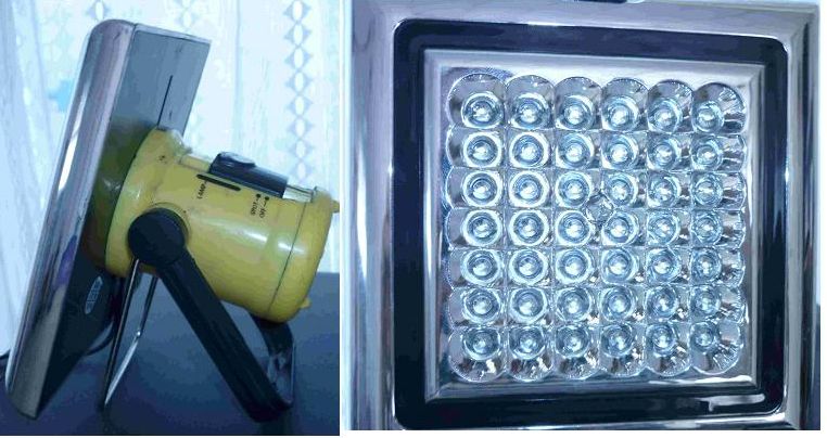

Сделал себе переноску из светодиодного плафона освещения салона авто и китайского фонарика.

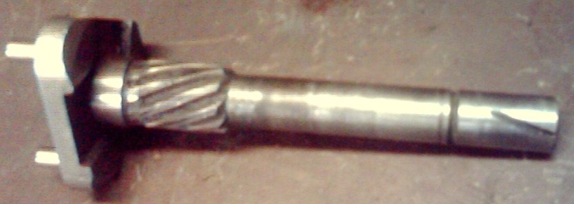

Сегодня применил развертку для передней втулки стартера в 15-шке, вспомнил про разрез на свечах и вот:Мне понравилось.Надрез болгаркой под углом по подобию сверла а лучше -3).Рад буду если кому пригодится.Он же инструмент для проверки разбитости втулки.

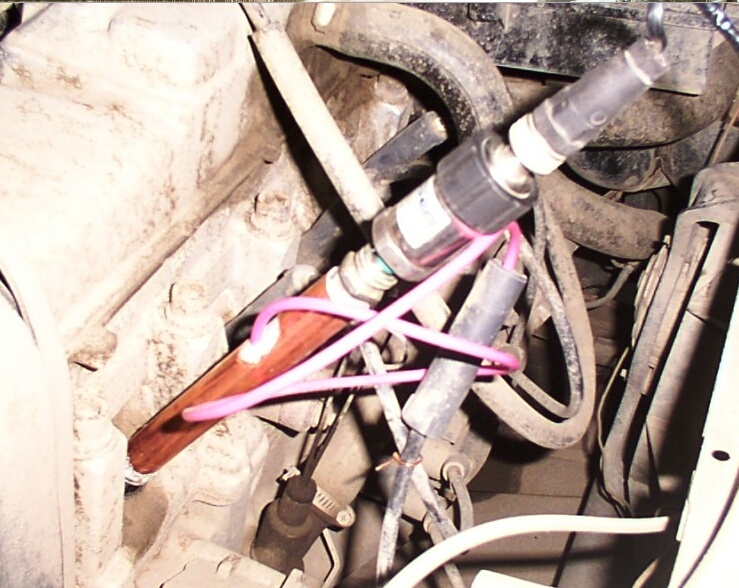

Здравствуйте Ув форумчане собрал датчик давления работающий в реальных условиях как думаете есть польза его использования в диагностике ДВС . tema.gif

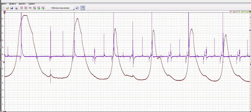

Первые осцилки -авто ваз 8 кл заводка

Я так понимаю - с работающей свечой ?

Искра -воздух -топливо -всё настоящее

Извиняюсь несколько не разглядел... сам датчик давления с " комон рейла"?...
Дата 11.10.2011 - 22:31
А что компрессия падает (датчик неплотно сидит) ? ... или криво снята осциллка. Для возможности анализа растянуть бы чуть. Т. е. осциллка должна быть, в первую очередь, информативной: http://autodevice.ru/forum/index.php?showtopic=6812&st=15

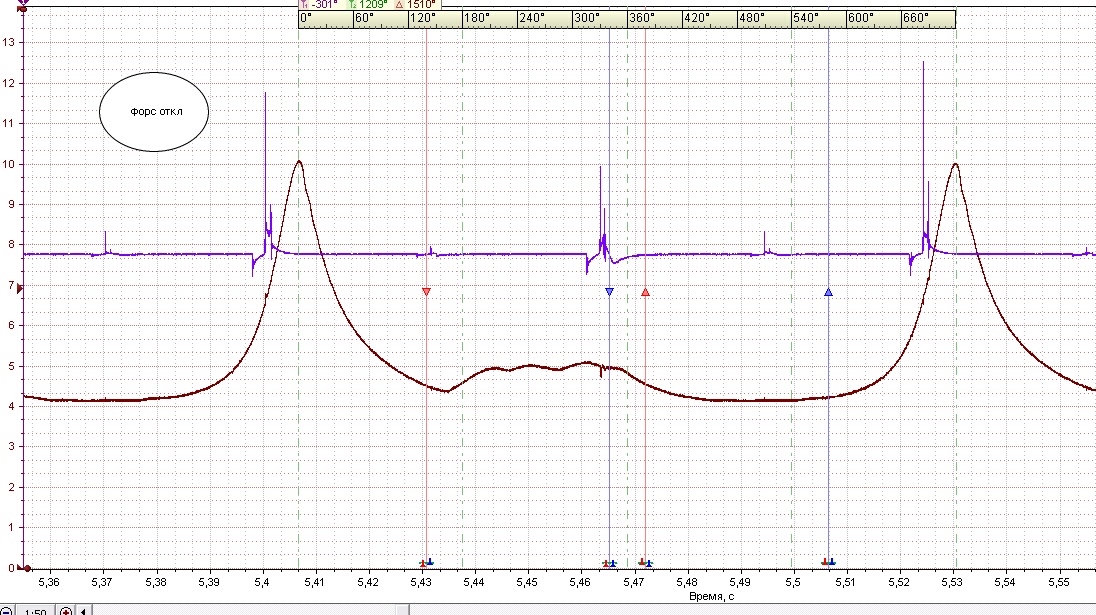

Нет этот датчик не с " комон рейла" обычный я бы сказал, на 16 бар токовый 4-20 ма .Изначально была идея идея использовать для поиска прогоревших подвесающих клапанов ,пока еще не калибровали его, испытали на вазе 8 кл об 1.6 и фольце 2.0 щас ждем проблемную авто.Вот 2 осциллки работы на холостом ходу на вазе с форсункой и без.

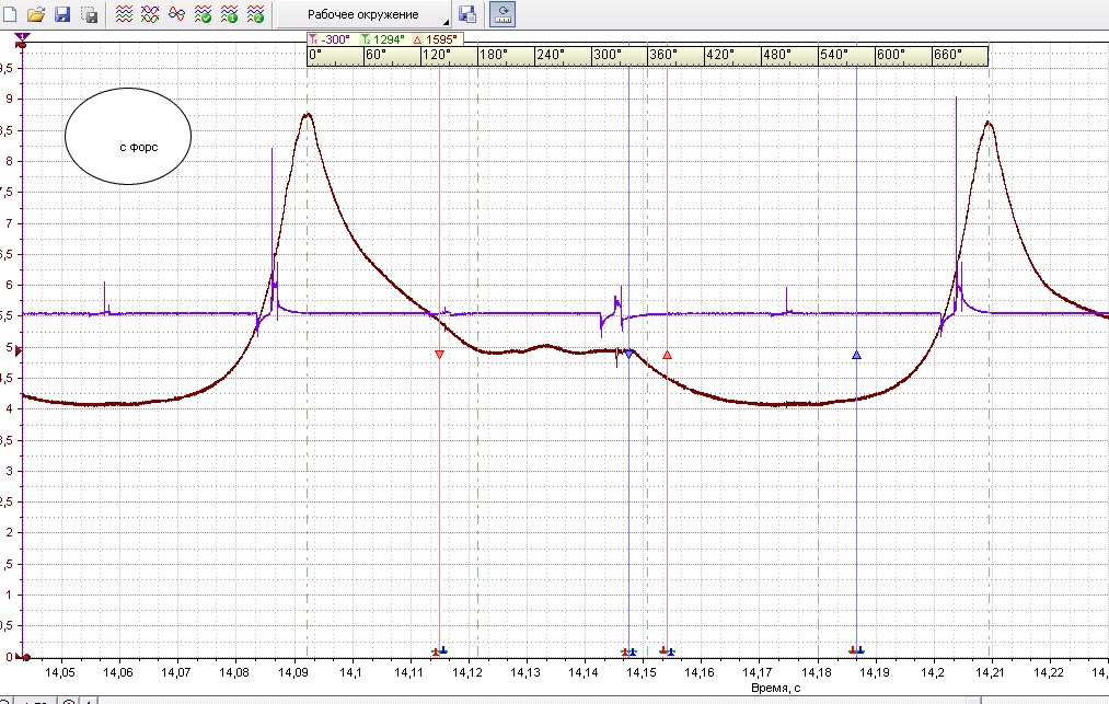

С форсункой.

Как-то не очень похоже на Х.Х.: если всё правильно снято/подключено, то судя по осцилле, УОЗ составляет больше 30 град.
С форсункой
Непонятно куда/почему пропал участок C-D-E-F (если двигатель непроблемный):
