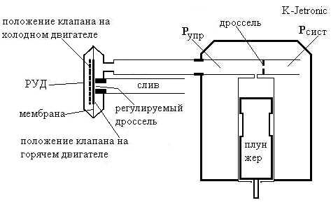

Вот те рисунок.
я предлагал вместо РУД вставить иголку шприца, т.е. исключить его вообще.
К чему я это советовал непомню, но суть исключить девайс.
Проверить РУД, как ты уже читал, можно просто - замером давления. Найти нормы и свериться...
Устройство РУДа я только представляю по рисункам и теории, но главная суть на рисунке. Т.е. в нем есть регулируемый дроссель и клапан, который на холодном РУДе далеко отстоит от трбуки подачи и поэтому бензин спокойно сливается и давление Pупр мало. Когда пластина (на схеме нет ее) в РУДе прогревается она подводит клапан ближе к трубке что равносильно уменьшению сечения дросселя, что в свою очередь приводит к повышению Pупр
Если ты воткнул иглу шприца и давление выросло до системного, значит диаметр иглы слишком мал, нужно большее сечение дросселя...

[QUOTE=Misha190E,9.11.2006 - 20:24]Вот те рисунок."
"я предлагал вместо РУД вставить иголку шприца, т.е."
Миша,чертежам твоим-5 баллов! Ты их сам чертишь?Просто, наглядно и,главное,свежий взгляд. По инету гуляют несколько статей про К-дж. но чертежи на них(да и текст тоже )совпадают на 100%
Про иглу. просто мне так было проще подсоед. А суть не меняется, раз оба давления сравнялись, значит, клапан руда работает во всём диапазоне(не заедает) и диафрагма цела.
Теория мне сейчас важней(по практике иссяк)Пытаюсь теоретически понять, что же творится с моим впрыском. Получается - вкл. БН. Р.упр. сначала растёт до 2,5, потом падает до 0,8 кг. И до нормы(1кг) мне надо его поднимать. но тем самым я ещё больше прижму плунжер, который и так только пропускает топливо к Ф., если его приподнять вручную(машина после этого заводится на 1-2сек.

Привет,
0.8 это не так страшно, если норма 1.0... а если прогреть РУД подав питание на него и замерить с интервалом в минуту давление и тем самым получить хар-ку РУДа, а самое главное понять, достигнет ли он нормы давления на горячем двиагателе или нет...
Подозреваю что с РУД как раз то все норально, если он нагретый покажет нужное управляющее давление!
