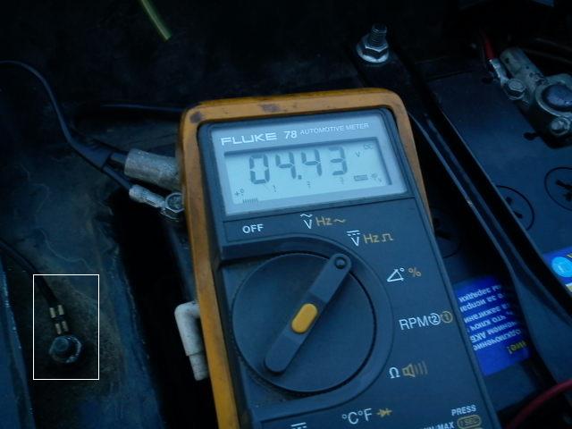

Докатался.Момент включения вентиляторов системы охлаждения.На что валить не знаю.
Клеммы на двигателе и салоне,криминал в прямоугольнике.Сильно проявилось только сегодня,двигатель один раз заглох в момент включения вентиляторов.Напряжение хорошо скакать начало только сегодня.Еще один симптом падение температуры двигателя по указателю,после выключения света.
При включоном свете падение 0.8 вольта.
Это сообщение отредактировал naik23 - 16.08.2013 - 22:51

При таком напряжении наверно заглохла? На что подключены клеммы прибора?

Анатолий, а замерить падение напряжения на конкретном участке кто мешает?
