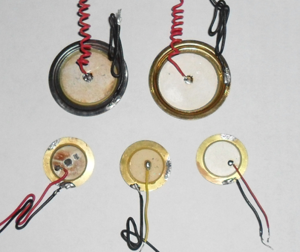

Андрей ,в продолжение начатого в этой теме http://autodevice.ru/forum/index.php?showtopic=1860&st=255 наверно будет уместно продолжить здесь smile.gif . Вот что получилось ... Два верхних Ф32мм. куплены трейдовские как ЗП-4,толщина пластины желтого 0.25мм,светлого 0.15мм.Полярность у них разная,у желтого "минус" на корпусе ,у светлого на центральном.Залудились пьезики и припаялись провода без приключений и довольно надежно .Флюс использовал ЛТИ-120 ,для светлого корпуса (типа нержавейки) ФЗ8Н ,паяльник 25вт с обточенным жалом до 2.5мм . Троица нижняя,диам.20мм. толщина 0.25. Наковырял их из датчиков удара сигналок с целью присобачить к крокодилу и заполучить датчик вибрации . Крутил-вертел ,придумал на одном перепаять(левый внизу ) сигнальный провод (центральный ),отпаять отпаял,припаять -фигвам называется,черное пятнышко заполучил.Подготовил следующее чистое местечко ,ортофосфорной решил точку маленькую капнуть ,опять фигвам,в третьем месте Ф88н ...и ура ,точка припоя встала,припаял и провод .Так что в самом деле,не так все просто с ними . Обратил внимание на то ,что которые со светлым напылением лудятся влегкую,а не как на некоторых пьезках, с элементами какой то "ржавчины" . До экспериментов даже не знаю когда время дойдет.В ДР моем тоже какая то безымянная пластина стоит,уже и не вспомню откуда выдрал ее ,но пишет хорошо и ее не трогал с времен изготовления датчика,так же и краник не крутил,настроил и так оставил . Пьезики разные и по быстродействию, частоте резонанса, чувствительности оказывается,только методом проб и шишек . Как нибудь выбрать время и к осциллу поочередно прицепить и посмотреть как какая себя ведет.

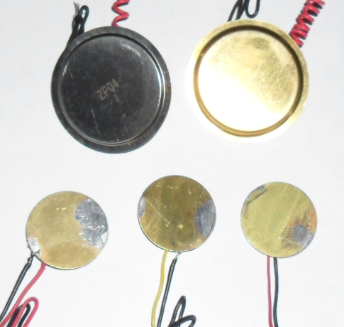

Маркировка нанесена только на одном ,второй безымянный ,пьезки от датчика удара тем более )))).

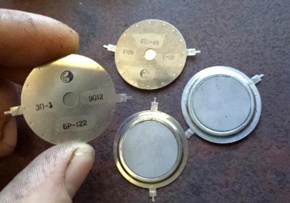

Юра, привет! Купил я вчера себе ЛТИ-120. Заодно, под заказ, с Харькова, привезли четыре пьезозвонка ЗП-3. Думаю еще "на них" соорудить и ДВ (датчик вибрации для проверки форсунок). Только теперь все поделки как домашние дела "прогоню".... unsure.gif

Немного с опозданием,что то проскочил тему ... Какие то необычные двухслойные пьезки с отверстием ,не встречал таких. Главное чтоб быстродействие нормальное было если использовать в ДР,в Диамаге и многих других вроде пока программно не подгоняется запаздывание.Если оно будет ,то неверно показывает ВМТ и градусы открытия-закрытия-перекрытия клапанов при наложении рамки .Если есть ДДавл,то можно быстро проверить ,если нет ,то наверно по синхре с ДПКВ только .Все же склоняюсь к изготовлению второго ДР для 16 кл ,очень неудобно вентилем крутить и настраивать каждый раз ,да и не вертел его ,как настроил первоначально ,так и оставил .

Юр, это пьезозвонок и есть в самом его прежнем настоящем виде. Сказали что вроде нашего производства... ЗП-3 однако... kto.gif

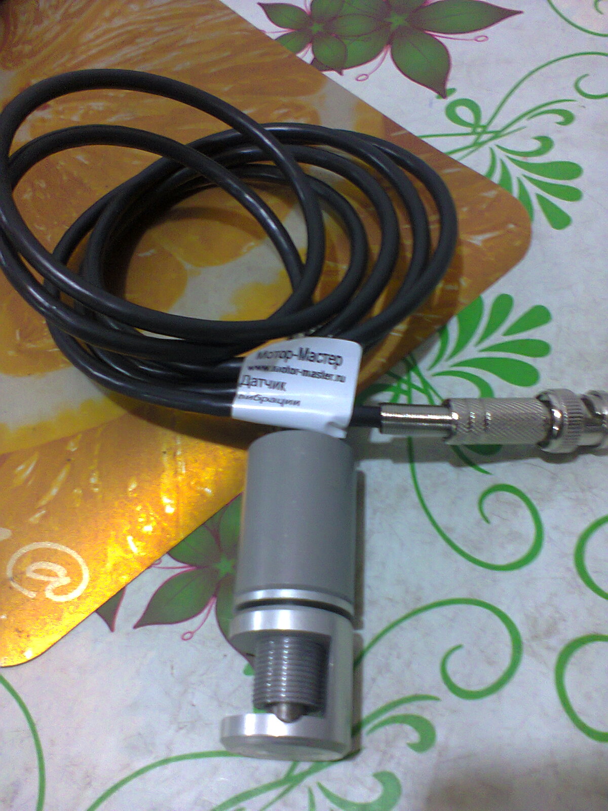

брал датчик вибрации от трейда, с виду аккуратный, но размах сигнала не айс. Также есть и самодельный, работать можно, забитые форсунки можно определить.

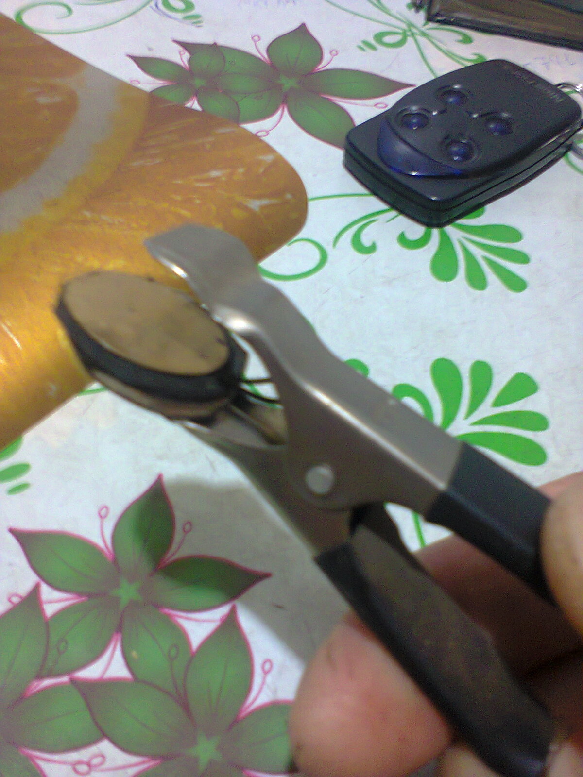

вот фото

самопальный
