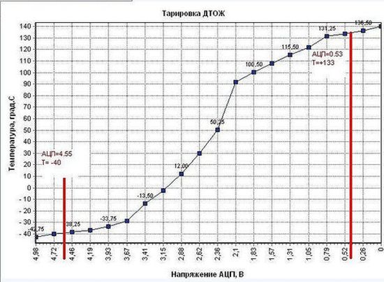

Каким образом связаны температура двигателя (точнее сопротивление ДТОЖ) и степень увеличения времени впрыска форсунок я не знаю, но из физики принципа свойств полупроводниковых терморезисторов известно, что характеристики в минусовых температурах заметно круче. Т. е. при снижении температуры на 10 градусов от величины при -20 в увеличение сопротивления намного больше, чем такое же снижение от температуры +20 градусов , нелинейность растёт заметно. Это можно проследить по графику зависимости R/Т.
Похоже, что зависимость именно такая, как Вы говорите...
T C Сопротивление,Ом
100 177
80 332
60 667
40 1459
20 3520
0 9420
-20 28680
-40 100700
Контроллер подает на датчик стабилизированное напряжение +5 В через резистор и по падению напряжения рассчитывает состав смеси.

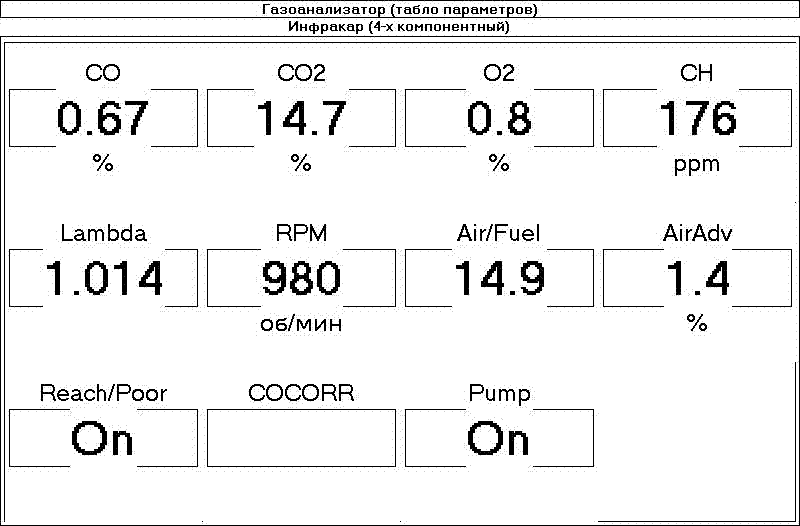

Никто и не предлагает Вам проводить диагностику на улице..., диагностические параметры ЭСУД на горячем двигателе, тоже о многом могут рассказать..., ну выложите хотя бы такую картинку..., плюс данные с газоанализатора..., чё гадать то на кофейной гуще...
Yaroha
Дата 27.02.2007 - 13:15
Сообщений: 106
Пользователь №: 911
На форуме с: 8.12.2005
Газоанализатор

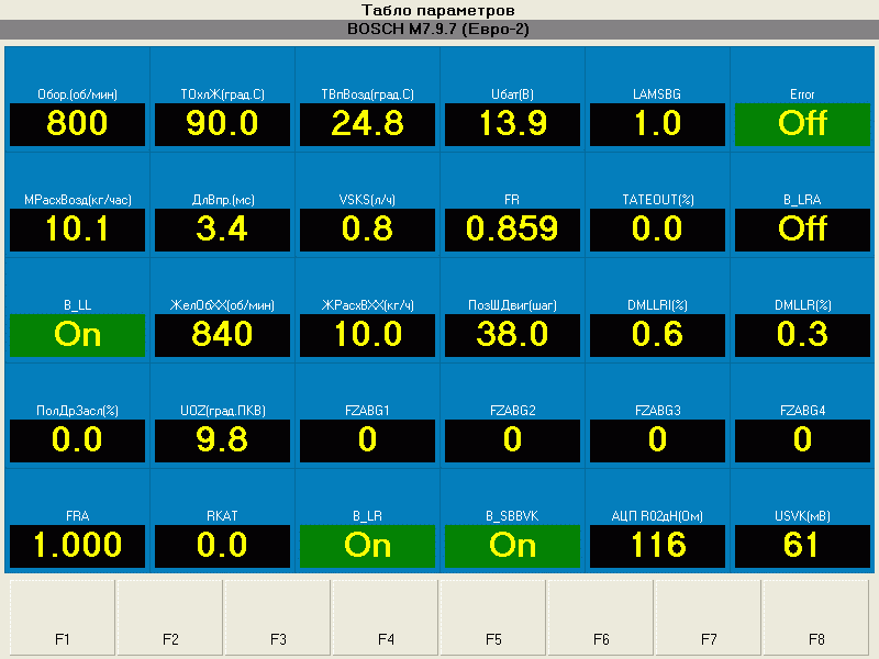

Параметры ЭСУД на холодном двигателе, зажигание включено
user posted image
z616
Дата 28.02.2007 - 10:44
Сообщений: 23
Пользователь №: 1138
На форуме с: 13.02.2006
Параметры ЭСУД на горячем двигателе, двигатель работает
user posted image

ДТОЖ...., что-то не укладывается в нужные параметры...., с массами все в порядке?
Желаемый воздух на горячем, довольно маленький параметр...
Еще, можно почитать здесь...
http://forum.chiptuner.ru/showthread.php?t=6301
Массу собираюсь, как потеплее станет, кинуть дополнительно толстым проводом от АКБ до кронштейна ЭБУ, т.к. есть падение напряжения между массой ДМРВ и минусом АКБ 0.036В, писал об этом в теме http://autodevice.ru/forum/index.php?showtopic=2447
Сейчас в качестве временного решения масса ДМРВ соединена с минусовой клеммой АКБ. В результате этого расход воздуха по МК упал примерно на 1 кг.
А тарировка ДТОЖ, которую Вы привели - это именно от B105DN08, что-то слишком сильно значения отличаются. И еще - температуру охлаждающей жидкости контроллер разве не по АЦП ДТОЖ считает? Там, в принципе, значения близки к истине.
Кстати, счетчики пропусков зажигания на прогретом (FZABG_1, FZAKATS) Вас не смущают?
Нет, это тарировка b105DP09..., которая следующая...
Виноват..., пропустил..., несколько необычно..., никогда не работал с AVTOVAZ_NEW или как там правильно..., ну это уже тоже подсказка! Надо копать по пропускам первого цилиндра..., свечи..., катушки поменять местами или вовсе подменить..., про компрессию ничего неизвестно.... Уффф..., желаю удачи..., утром в командировку на три дня......
