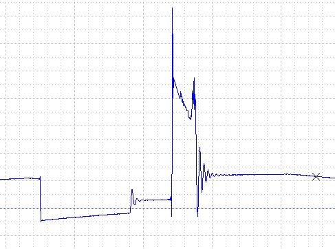

Собрал схему DIS адаптера которую дал АВС. Изготовил датчики. И вот что получил.
Прошу также прокомментировать. Как должно бать реально. Не судите строго диагностика для меня не основной профиль (всё отымает механика) Хотел бы услышать полезные рекомендации по этому адаптеру не хочется, чтобы это стало очередной ненужной игрушкой.

Дата 3.06.2007 - 12:13
Разтянул бь! по горизонтали, чтоб посмотреть и форму, а то так, толко вь!соковольтной пробой регистрируеть.
КММ
Дата 4.06.2007 - 21:32

Вот немного растянул. Больше не получается.
Дата 4.06.2007 - 21:44
Михалмихалыч, вторичкой здесь даже не пахнет.

Уважаемый Андрей Сергеич! Мой вопрос состоял по DIS адаптеру . Или у меня мозги поехали от нашей жары.
