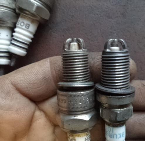

Ну отчетец небольшой по той АУДИ 100и по белому налету на изоляторах. Заехал он опять, просто в гости, проговорили про свечи, пришли к выводу что год назад свечи подбирали в магазине по ДВС, а ДВС изначально был с турбиной (сейчас ее нет). Т.е. свечи скорее всего были вкручены более горячие чем уже требовались. От этого был нарушен режим тепловой самоочистки свечей (изоляторы покрыты тонким белым налетом) и уменьшился срок эксплуатации. В интернете же, бегло, много упоминается о левом материале изоляторов... мож это и есть отгадка вида "бедных" нагаров на свечах в нормально отстроеных двигателях (нарушен режим самоочистки?).

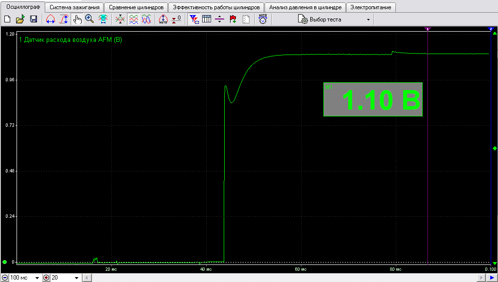

Теперь к скептикам, далеконько зашли... однако. Никому намеренно в работу ничего пескоструить не собирался и не собираюсь. Но вот вопрос, свежий и по работе... сегодня на АУДИ А4 выловил индуктивной линейкой умершую четвертую катушку (ИКЗ). Выкрутил заодно и свечу... естественно подзасрата-с.... и именно меж трех электродов весьма много.... Слегка сдул все на пескоструйке и посмотрел на Э203П (10Атм). Отлично! Уверенно вкрутил обратно. Это я делал впервые.... Так отсюда и вопрос - из-за одной выбитой катушки выходит нужно все свечи менять комплектом? И если новые свечи вдруг (действительно, а вдруг?) "левак" и насколько имеется риск ушатать этими свечами остальные ИКЗ?
Привожу фото тех "горячих" БОШей. Слева, с высоким изолятором, они родные(ая) (с сотки), справа NGK уже с АУДИ А4.

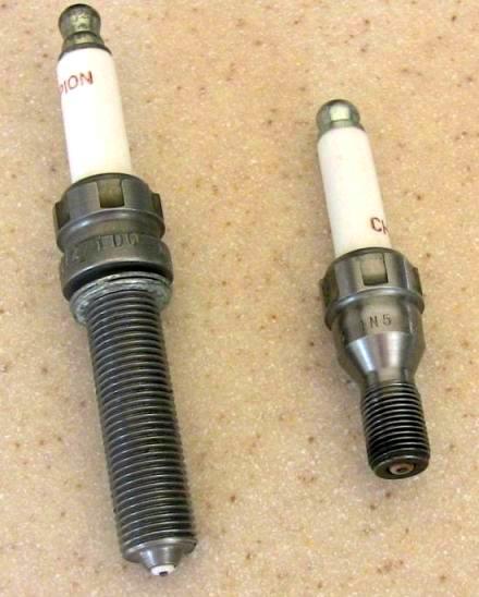

И до кучи.... в виде попутного обзорчика. Наткнулся вот в сети на фото свечей зажигания "Формулы 1". ссылочка
