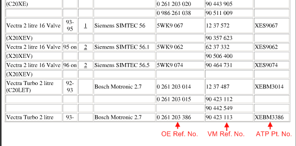

Какой у меня Симтек - 56.0; 56.3; 56.5; 56.6 - помогите идентифицировать.
А сканер иденты не видит ?

Видит, а как по ним понять тип блока, там всё - типа заводской кодировки- цифры, буквы?
Это сообщение отредактировал leftvit - 8.05.2014 - 22:22
Дата 8.05.2014 - 23:02
Вот нашёл на западном ресурсе документ по ECU Opel. Cкачать не дают, поэтому скрин:
Дата 9.05.2014 - 07:13
Как всегда ,машины на стыках модельных годов могут быть исключением из правил, т.е. по децимальному номеру (90 464 731) получается 56.5 а если смотреть на дату , то в таблице "96 оn" , а на шильдике 09.95. Модельный год у производителей обычно начинается не с января , а вот точного определения не знаю. Поиск ответа привёл сюда. Но вопрос не такой простой.

Спасибо, вот теперь всё понят - блок 56.5 - ДПКВ должен быть Холл, а стоит GM 9174621 (Siemens 5WK9 607) то есть ДПКВ не тот. Остался вопрос - этот датчик блок спалить не мог?
