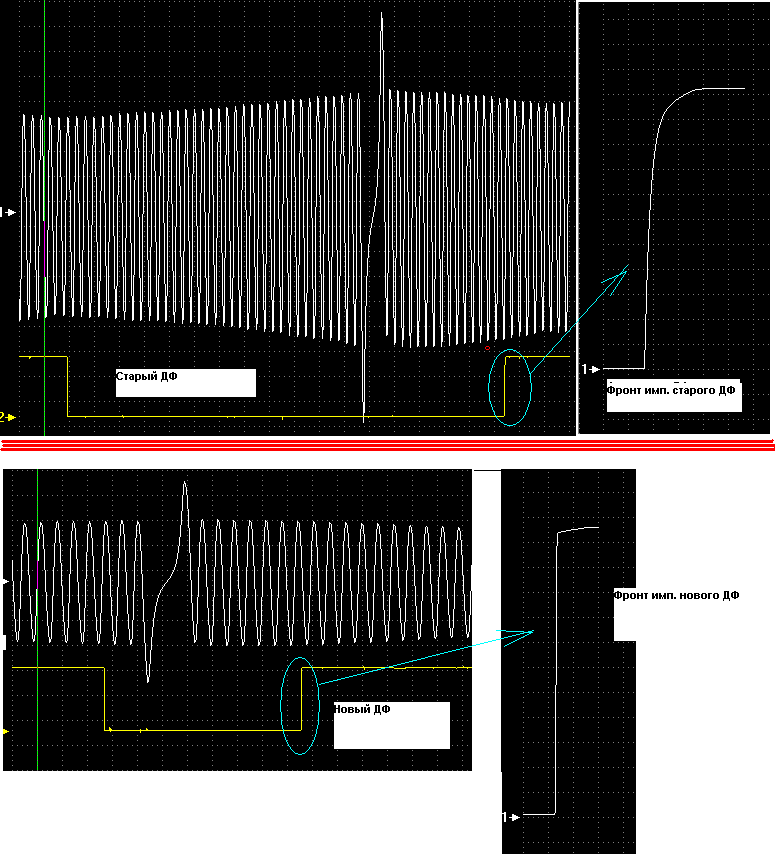

Была сегодня ВАЗ-дв. 2111, Я-7.2 Е2 с ошибкой по ДФ. Причём лампочка не всегда горит.
Снял сигнал осциллографом. Прилагаю картинку сигналов ДФ и ДПКВ со старым ДФ (вверху) и новым (внизу). На старом ширина импулься очень уж большая по отношению к сигналу ДПКВ (подумал сначала, не сместились ли метки - но с ними всё оказалось нормально) И фронт импульса плавный.
Интересно, почему на старом такая ширина импульса? Ведь датчик меняет сигнал при прохождении мимо него штифта на распредвале, а штифт хоть с новым, хоть со старым датчиком - всегда остаётся на месте. Когда снял старый датчик - осмотрел торец - ни опилок ни грязи не обнаружил.
Старый ДФ иногда сдыхал окончательно (т.е. сигнала с него вообще не было, иногда появлялся).
Дата 1.09.2007 - 20:44
Дык это, датчик Холла - довольно сложное электронное устройство, состоящее из самого магниточувствительного элемента, усилителя, триггера (состоящих сами по себе из кучки интегральных транзисторов и резисторов) и выходного транзистора/усилителя тока. Возможно, возникла неисправность в триггере, и он стал затягивать переключение - отсюда и увеличенная длина импульса, и завал фронта kto.gif

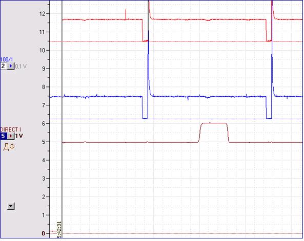

еще вот такие глюки Холла встречаются

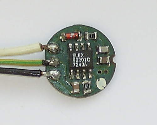

Предполагаю что в корпусе датчика образовалась микротрещина и туда попала влага (конденсат), что внесло изменения в работе схемы. Во первых, сам датчик холла бывает в многоножечном корпусе и как влияют незадействованные ножки на режим работы датчика неизвестно. К тому же датчики холла делают на реагирование не только одного полюса магнита, а и переключения на разные полюса. То есть поднес магнит одним полюсом, датчик включился и будет в этом состоянии до тех пор пока не поднесешь другой полюс магнита. Сами схемы платы на которой установлен датчик холла бывают разные, с кучей дополнительных элементов, конденсаторов, стабилизаторов, резисторов и транзисторов. На приведенной фотографии показана плата разобранного (неразборного) датчика распредвала с давольно таки простой схемой дополнительных элементов. Грубо говоря стабилизатор напряжения на датчик и конденсаторы стабилизирующие фронты выходного сигнала с выхода. Да, этот датчик с Мерседеса и не следует полностью переносить конструкцию датчика для данного случая, так как схемы разных датчиков сильно различаются некоторыми деталями. По приведенной фотографии, снизу, за платой стоит магнит, а сверху от датчика проходит сектор распредвала.
