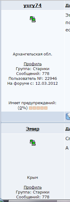

Дата 4.02.2015 - 19:46
Да не за что. smile.gif Улыбнуло это : ,часто такие совпадения? Сообщений : 778
