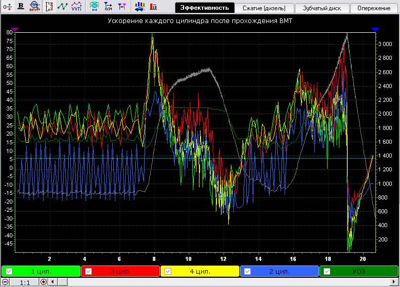

Если же привязать очистку свечей к Диамагу (к теме), то последний случай (ВАЗ-2114 прогоревший выпускной клапан второго цилиндра) без очистки свечей тест Шульгина по вращению КВ у меня просто не пошел. Занятно то что свечи клиентом были приобретены сравнительно недавно и заставить его купить еще комплект новых дабы вкрутить их в неисправный ДВС у меня просто язык не повернулся. Вот "осцила" того теста. Для меня она одна из первых (возможно что-то и не так сделано), но выпавший второй цилиндр не заметить нельзя. А с "грязными" свечами был сбой с синхронизацией и анализ не шел. И я, уже, работая мотор-тестером по мере сил, не первый раз сталкиваюсь с этой проблемой.

Андрей, мы ценим твоё мнение и опыт по очистке свечей! Но..
... шунтированная свеча обычно находится быстрее чем повод для проведения теста Шульгина.

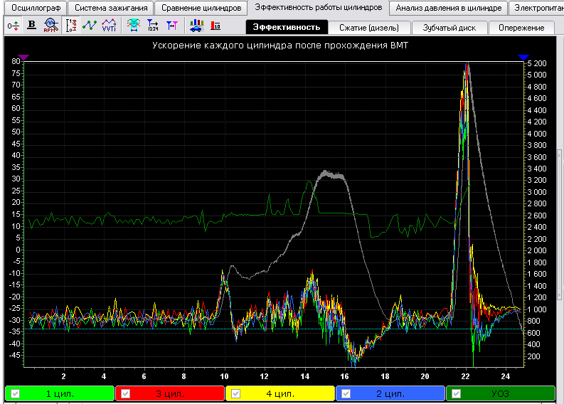

Вот самый наисвежайший случай с ВАЗ-2115 (еще в гараже). К сожалению качество изображения очень упало пока вставлял результат неполучившегося анализа в осцилу. Но в принципе все понятно. Осцила сделана на свечах клиента как есть... анализ неравномерности не прошел из-за, дословно: "Обнаружено недостаточное кол-во импульсов синхронизации". Двигатель работает относительно нормально. Уверен что на чистых свечах все получится. Я не знаю что привозят на наши автозаправочные станции, но рад что "перешел" на газ и "местный" бензин использую постольку-поскольку. Если я в чем-то ошибаюсь, то просьба опытных поправить...
Ну не должно такого быть. Тем более, на осциллограмме, они как положено - через один.
Андрей, а в диамаге есть возможность уровень синхронизации вручную подвигать?
Выставь её, чтоб только на ХХ холостую искру не цепляло.
Да, настройки позволяют это сделать. На самой первой 14надцатой я раза три менял уровень синхронизации, минимальный тоже ставил. Результат тот же. По недостаточным импульсам реже жалуется, в основном идет "непроведена калибровка задающего" при неудачном анализе. Но я и газовал в разном плане (и резко и плавно и с разной амплитудой). Но на чистых свечах - анализ проходит на ура однозначно. Или мне опять крупно повезло.... как обычно... знаешь что я имею ввиду. unsure.gif
