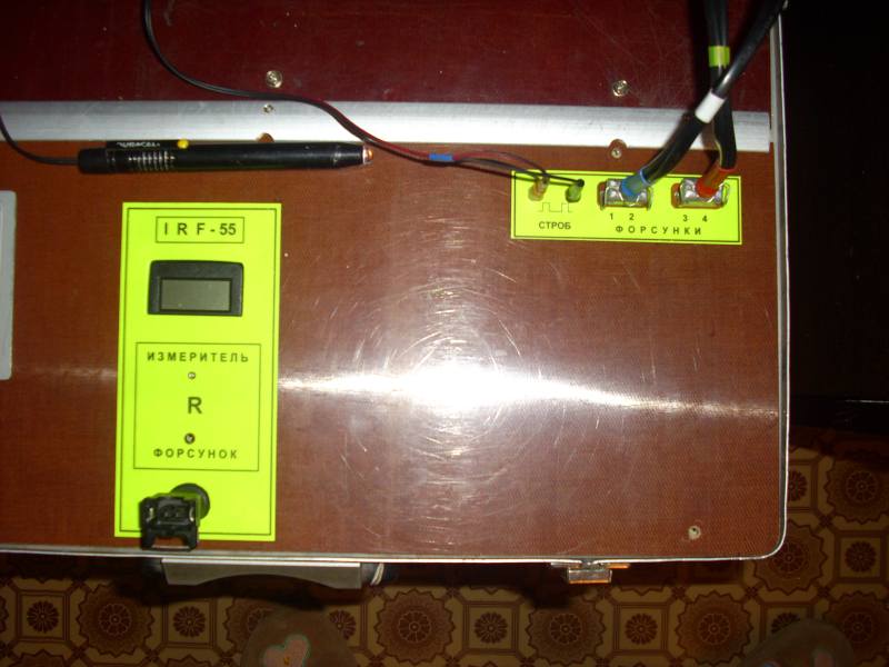

Уважаемые коллеги, решил поделиться своим небольшим опытом. Почти мы все, что, то изготавливаем сами. Когда дело доходит до оформления своих изделий то тут, наверное, многие со мной согласятся самое главное найти подходящий корпус вывести основные органы управления и нацарапать их предназначения. О дизайне и эстетическом виде мало кто задумывается (пойдёт ). А вот некоторые клиенты вообще не доверяют самодельным устройствам, хотя некоторые работают лучше и пользы от них больше чем от фирмы.
Лично я этому всегда уделял этому внимание (гравировал, делал сетко графию ).
И очень многие не догадывались что это самоделка. Сейчас в наших руках мощное оружие П.К.
На данном этапе использую программу ДИЗАЙН (Front DesV 3Rus )
http://www.cqham.ru/e_soft.htm
На первоначальном этапе печатал лицевые панели созданные с помощью приведённой программы на листах от плакатах (обратная сторона ) Заклеивал прозрачным скочем (для прочности) и наклеивал на изделие. А вот недавно пришла мысль печатать на цветной самоклеющейся плёнке. Попробовал, получилось и гораздо лучше и надёжней. У кого появится желание, могут посмотреть тут. http://autodevice.ru/forum/index.php?showtopic=2847&st=40

Так оформляется стенд для проверки и промывки форсунок
Пробовал тоже ,но в процессе эксплуатации тонер осыпается, покрытие тонким слоем лака надписей требуется, но тоже нужен навык , чтоб изначально не повредить нанесенный рисунок.А может чернила неправильные.

vasilich!!! Печатую на лазерном. Принтер надо немного подогреть сделать несколько печатей. И чем тонер свежее. тем лучше. Насчет лака надо подумать. У меня таких проблем пока не было ( я человек аккуратный). Тут может зависить и от цветной бумаги.

перед нанесением лака покрыть тоненьким слоем ПВА тогда более стойкие к стиранию рисунки получаются.
