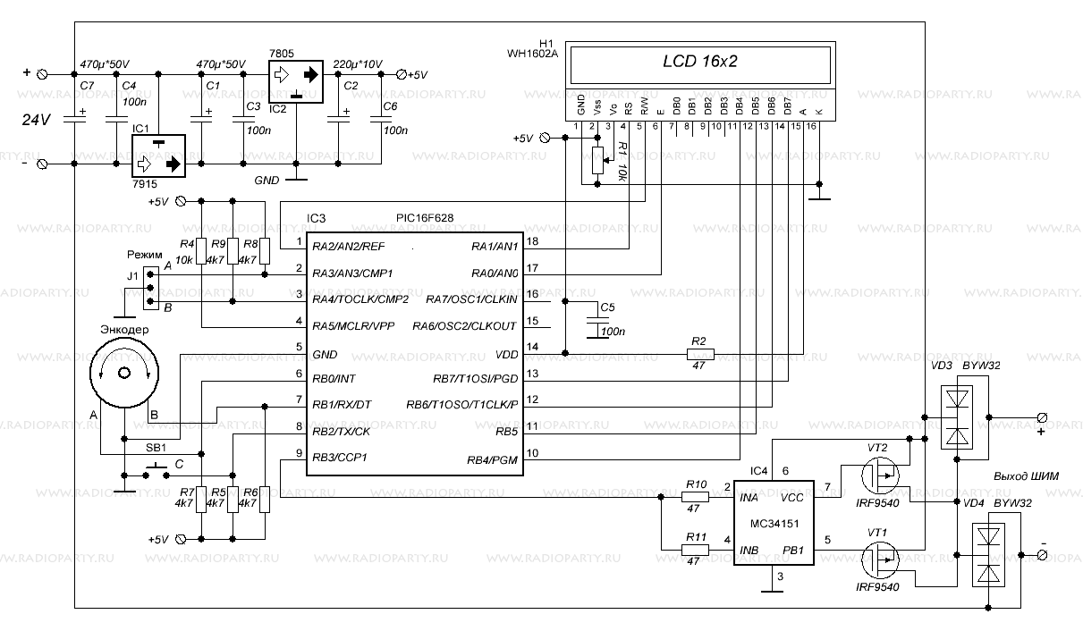

Всем доброго времени!
Тоже появилась необходимость проверки на стенде Фордовских генераторов с ШИМ регулятором.... Преобретать что-то профессиональное бюджет не позволяет, а вот помочь, если я правильно понял, сможет генератор П-образных импульсов с регулировкой частоты (частота для разных производителей) и скважности. В этом направлении и начал рыть... Нашёл схему универсального генератора на PIC-контроллере. Цена вопроса в железе не больше 1000р, ну и конечно работа... Физическую часть уже собрал, пока встала проблема зашить программу в контроллер.
В архиве прикладываю всю документацию, возможно кого-то заинтересует...
Там потребуется совсем не значительная доработка в зависимости от требуемой амплитуды сигнала (пока не доработал, так как не знаю, что именно нужно), но это мелочи, и если будут вопросы, помогу....
А попросить хочу хоть какую-то инфу по амплитудам, частотам сигналов и распиновкам разъемов.... Интересуют любые производители с подобными системами...
Ну и ваше мнение по прибору...
Ну вот, совсем плохо... zip не грузится... И картинки тоже...
Схему таки удалось вставить...
Вот описание:
Основа схемы это микроконтроллер PiC16F628 (также может быть использован PiC16F628A). Выходной каскад, состоящий из двух силовых полевых транзисторов IRF9540 которые соединены параллельно, и сдвоенных диодов BYW32, позволяет легко управлять двигателями постоянного тока с напряжением до 24В и номинальными токами до 10А. Схема способна работать при более высоких токах, но тогда особое внимание должно быть уделено площади поперечного сечения проводников и дорожкам на плате, к которым можно припаять провода параллельно с ними.
Полезная функция в данном приборе является - «Функция повышения» (Boost), которая помогает надежно запускать двигателя постоянного тока. При запуске выход включен на полную мощность на определенный промежуток времени, не зависимо от настроек ШИМ.
По соображениям безопасности, при включении контроллера необходимо установить переключатель в положение "Выключено", а затем в положение "ШИМ" или "Полная мощность". Это означает, что подключенный к контроллеру двигатель не запустится при восстановлении подачи питания.
В рабочем режиме на дисплее отображаются частота ШИМ(kHz) и коэффициент заполнения импульса ШИМ (Скважность) в процентах. Скважность можно регулировать поворачивая ручку энкодера.
Режим "Выключено" - переключатель в положении "B", режим "Полная мощность" - положение "А", режим "ШИМ" - переключатель не установлен. Основные параметры могут быть установлены в меню настроек. В это меню можно войти путем установки переключателя режимов в положение "Выключено", и удержания в нажатом состоянии кнопки энкодера в течение нескольких секунд.
Меню включает в себя следующие опции:
Boost: вкл/выкл
Boosttime: 1 секунда / 2 секунды / 5 секунд
Частота ШИМ: 1кHz / 2kHz / 5 кHz
Шаг регулировки ШИМ: 1% / 2% / 5% / 10%
Для выхода из меню выбрать "Выход". Параметр "Шаг регулировки ШИМ" определяет на сколько процентов будет увеличиваться или уменьшаться скважность ШИМ в рабочем режиме. Все настройки сохраняются в EEPROM и не теряются при выключении питания.

abrvalg37. Как вы сами написали схему надо дорабатывать параметры, которые она выдаёт не пойдут для проверки. Я предлагал и выкладывал свой вариант и он опробован не только мною. Считаю он намного проще. Посмотри тут http://autodevice.ru/forum/index.php?showtopic=7059&st=45
