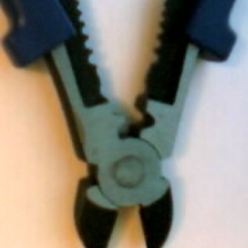

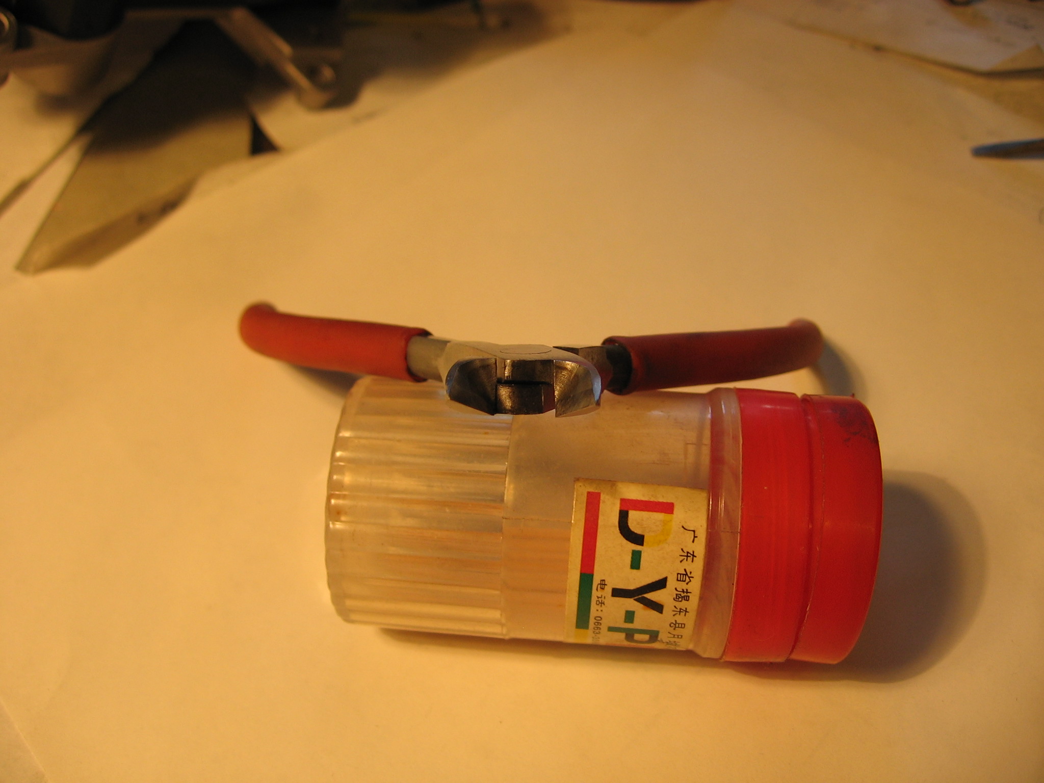

Для проводов у меня двое бокорезов с заточкой как на рис.1 и одни как на рис.2 - для перекусывания толстых проводов.
Провода малых и средних сечений зачищаю чаще всего советским спецприспособлением. Зажигалка всегда поблизости.

Не прошло и года
угу, купил я себе бокорезы такого профиля smile.gif теперь когда под рукой нет ножа, но есть бокорезы, то зачищаю провод бокорезами. А так только ножом tongue.gif Особенно удобно зачищать толстый провод ножом, там где бокорезы не в силах за один "прихват" справиться, а зачиста не открывает так широко "рот"
