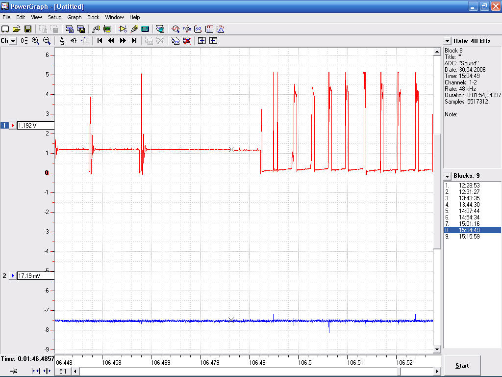

Ситуация такая-при запуске мотора со стартера видим такую картину:
Поясню-при прокрутке появляются левые импульсы, соответственно мотор крутит рывками, тахометр шкалит, форсунка заливает свечи топливом. Причем если отключить насос, то все нормально, до тех пор пока не появятся вспышки.

Осцилка с чего снята?На вторичку/первичку вроде не похожа kto.gif .С буксира авто нормально заводится?
Дата 1.05.2009 - 15:46
С первички снята, слева более менее нормальный импульс, справа сбой. Просто сжал чтобы яснее было. Когда все работает первичка в норме. На выходе первого усилителя коммутатора подобная хрень.
Ничего себе "яснее",если б не сказал,я бы и не догадался,что это первичка.Модель двигателя озвучь,пожалуйста.

А с ДПКВ неснимал осцилограмку? Может наводки на нем (провод неэкранированный, или стружка на нем)
Картинку выложил не для оценки качества импульсов (свечи уже залиты) а для того что бы увидеть количество.
