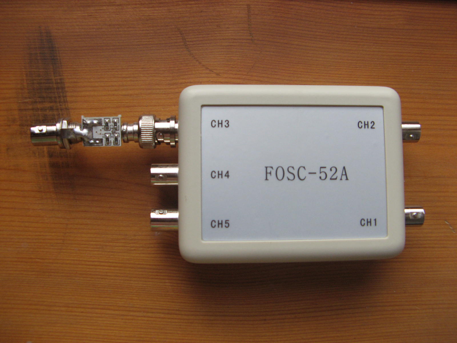

Дата 27.06.2012 - 19:31
Производитель полностью изменил внутреннюю компоновку платы, теперь она одна и монтаж очень плотный. По этой причине доработка с установкой тумблеров невозможна. Деление входного сигнала теперь осуществляется с помощью внешних аттенюаторов.
