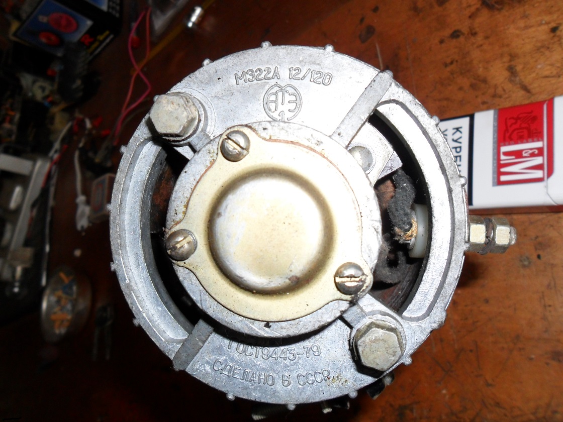

Цитата [ получить очень большой момент на самых низких оборотах, частотники отдыхают]- Вот это самое ценное в ДПТ .Где то на работе есть новые движки пост.тока, 12в,спереди фланец,по габаритам где то со стартер СТ-230 ,параметров не помню но могу съездить посмотреть,постараюсь кинуть фотку,может подойдет кому для переделки?Митяй,спасибо за помощь с файлами!

Эмир,спасибо,теперь с цитированием разберусь!Вот с торца 12в/120Вт,слабоватый конечно,где то были 24в ,ГДРовские,но габариты такие же примерно.В 90-е можно было купить у вояк любую железяку,но как знать,что пригодится когда-то.Генератор ПТ теперь очень трудно добыть,у кого были все на цветмет разобраны за ненадобностью.
