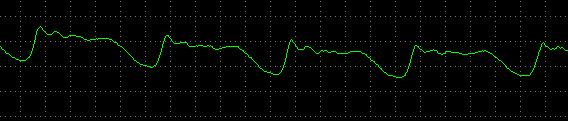

Влад спасибо огромное. Кстати я подумал что тестер заглючил, но когда я поднес мультиметр к машине (у меня их 2, подносил, тот который раза в 3 дороже smile.gif), цифра начали бешенно скакать. Как потом выяснилось, когда провода здипят, такую вот ерунду показывает. А дешевый что то некажет ничего. ВО МЛЯ!!! должно быть поидее наоборот. Всетаки трабла наверно в зажигании, и цилиндр нействительно один неработает, т.к. пульсация на выпуске бешенная, еще смутил(опять же подумал, что прибор глючит), "разряжометр" smile.gif, осцилку прилагаю, рядом ложу какая должна быть в норме.
Подсос? Вакуум метр аналоговый показывает норму!!!

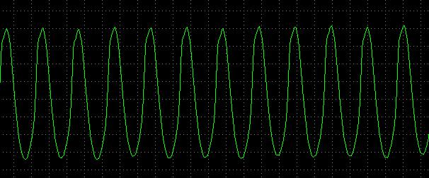

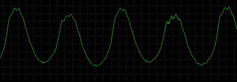

audiserg
Дата 10.07.2005 - 21:53
Сообщений: 780
Пользователь №: 343
На форуме с: 30.03.2005
вот на нормальном
Misha190E
Дата 10.07.2005 - 21:59
Сообщений: 457
Пользователь №: 156
На форуме с: 22.11.2004
обрати внимание на то, что они на стартере снимали... ты тоже так же снимал?
Я вот на ХХ снимал, а тут спрашивал, хотя нарот проигнорил ohmy.gif(

audiserg
Дата 11.07.2005 - 10:10
Сообщений: 780
Пользователь №: 343
2 misha190e: Да снимал оба на прокрутке стартером, нижний вообще то с примера, но у меня на опеле один в один почти, к сожалению не на этом компе. если снимать на работающем двигателе, там интересная ступенька на впуске получается фсе время, и вершины всегда рваные.
2 hash:
1: audi 100, 2.3 aar, место подключения-штуцер для отбора воздуха к вакуум усилителю тормозов. макс напряжение 4.035В. мин- 3.959В. напряжение на датчике без вакуума 4.659В. т.е. чем меньше напруга, тем больше вакуум.
2: всетаки лучше выложу настоящий, это или ауди 80 1.8 или ЗМЗ-402, подкдючение-штуцер для отвода вакуума к трамблеру, max 4.198 min 3.920
одно деление - 20 мс. Всетаки разница ощутима.
