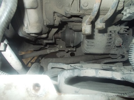

я вчера менял подшипник
Дата 16.02.2013 - 01:35

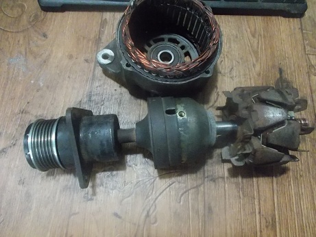

Вот

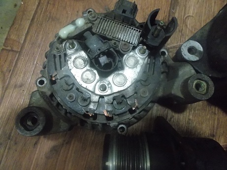

И вот
Дата 16.02.2013 - 02:08
olfesenko, не заморачивайся---там выше ответ Magneto написал(сгнил провод)
