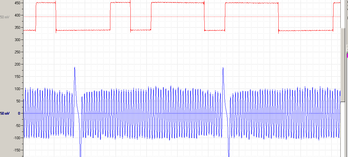

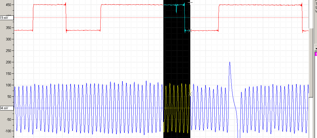

Всем доброго здоровья!Парни помогите расскрыть тайну паразитного импульса на форсах,ИМХО,они являются причиной:при резкой перегазовке(эффект не постоянен)до 3500-4500тыс.,постреливает то во впуск,то в выхлоп.На ходу(со слов клиента)при резком ускорении дёргается и постреливает.
Авто WV PASSAT B5 2000г. дв. ARG 1.8 L,АКПП. VIN- WVWZZZ3BZYP213723
На снимках работы форсунок проскакивает какой-то лишний всплеск.При работе датчика фаз был небольшой излом(3),может он и есть причина?
Осц-ка 4 работа ДФ и ДК.

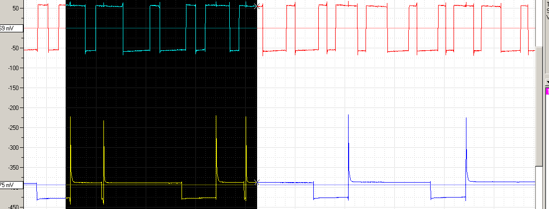

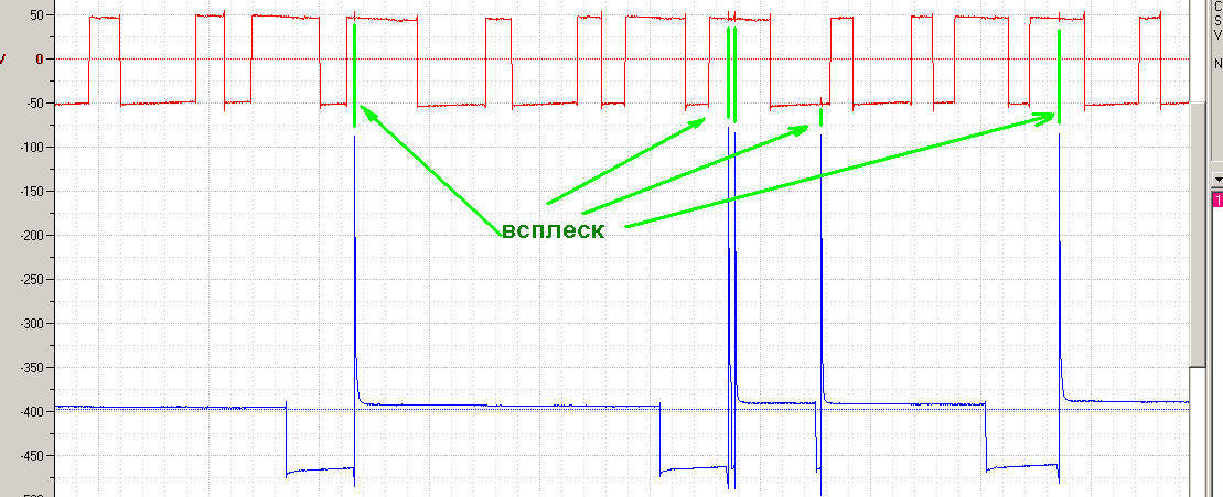

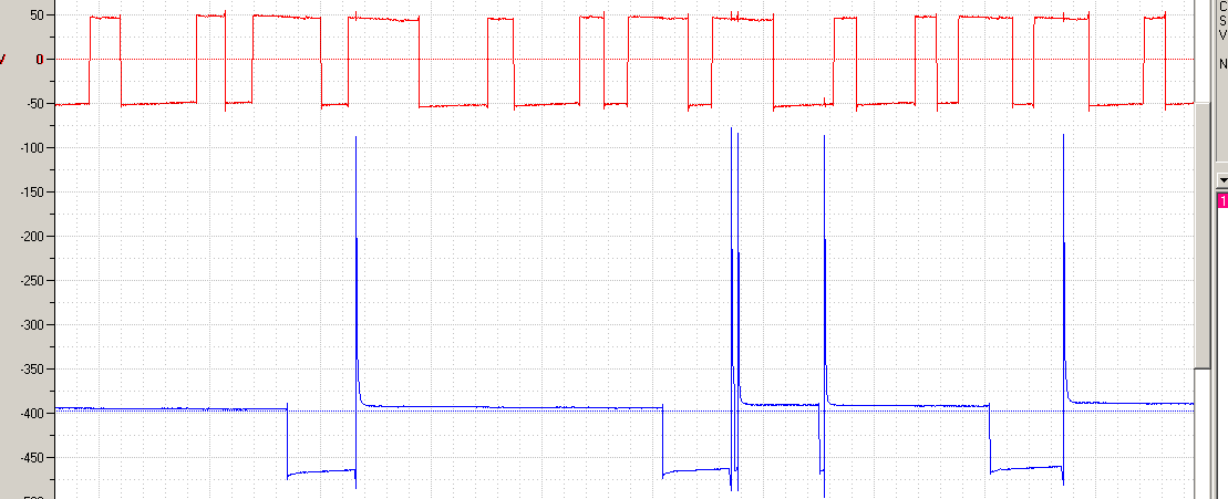

На снимках работы форсунок проскакивает какой-то лишний всплеск.При работе датчика фаз был небольшой излом вниз,может он и есть причина?
ещё всплеск !
CVESTOR
Дата 13.10.2010 - 22:22
г.Ставрополь
Сообщений: 185
Пользователь №: 29
На форуме с: 2.06.2004
всплеск на ДФ

Цитата (CVESTOR @ 13.10.2010 - 22:22)
Осц-ка 4 работа ДФ и ДК. [/QUOTE]
Работа ДФ и ДПКВ
Чуть не забыл! Кодов неисправностей нет.

Цитата (CVESTOR @ 13.10.2010 - 23:22)
всплеск на ДФ
Похоже, это наводка от ВВ импульса.
всплеск на ДФ
To andr9621 я не эти всплески имел ввиду,а тот,что в 3м посте.Всплеск вниз.
