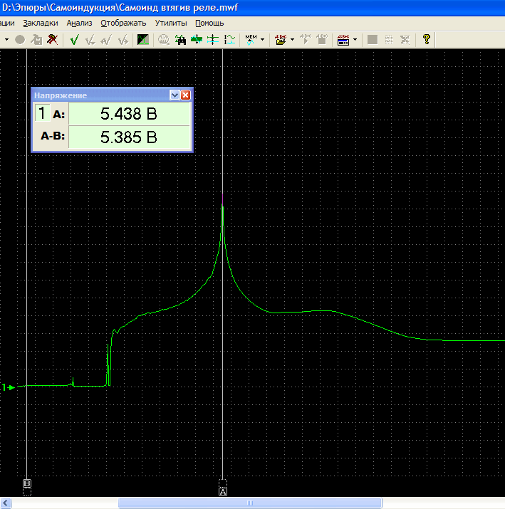

Пусть кто ни будь докажет на основе законов физики...
Или выложит расчеты приведшие к такому выводу, если конечно они есть.
Загрузил в Архив книгу Вольдека "Электрические машины" посмотрите на стр.141
тему: Снятие имп. U на сбегающем краю щетки. Я уже писал,что при работе стартера и возникновении коммутационных U индукции, там далеко не 12 или как Вы считаете 6 вольт будет.
Еще пример http://autodevice.ru/forum/index.php?showtopic=7066&st=15
При снятии напряжения 12V индукция около 50 V. На обмотке якоря ИМХО поболее будет.
