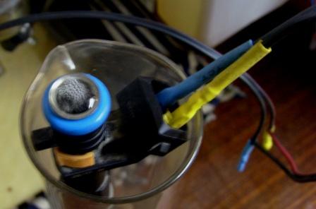

Проверил форсунки у того Опеля на стенде - все ОК. Ну промыл для профилактики - отдал.
У меня на стенде течь не дала ни одна (мож проверяю неправильно) kto.gif . Баланса никакого: ни на 800, ни на 3000 об./мин. Особенно никак не хотела отмываться 4-я форсунка, пришлось с ней общаться индивидуально (отдельное спасибо Владимиру-ABС) - шприц с карбклиером и кавитация - очухалась laugh.gif

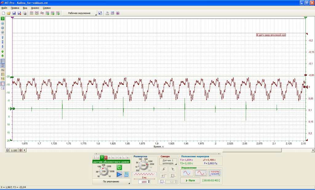

Но сигнал-то из впускного коллектора, судя по формам осциллок ?
Уж какой получился. На фото же видно, что к рампе подключен.
Дата 21.02.2011 - 23:52
Неужели так может копировать форму сигнала разряжения во впускном. В таком случае информативность осциллки практически никакая. Я обращал внимание на резиновый шланг, но чтоб так ohmy.gif .
В данном случае нас ведь интересует падение давления в рампе в определённый/фиксированный момент работы двигателя и ... желательно наглядно.

sdl2000
Дата 22.02.2011 - 00:02
Ну может я его инвертировал не туда. Вот, немного изменил параметры отображения сигнала.
Дата 22.02.2011 - 00:04
Владелец вспомнил, что перед проблемой, на какой-то левой заправке заправился...

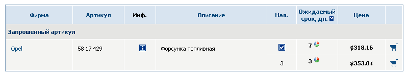

Я с ними тоже наэкспериментировался. Когда пришёл клиент и увидел, что я мучаюсь с 4-й форсункой, сказал:
-Да ладно, давайте я закажу новую.
Спешить не стали.
После всего я в одиночестве вспотел, когда посмотрел:
Дата 22.02.2011 - 00:11
А если ещё цикл растянуть?
Завтра будет пару японцев - постараюсь записать. И если не удалил, в гараже была неплохая осциллка с Nissan Primer"ы Р11 - QG18.
