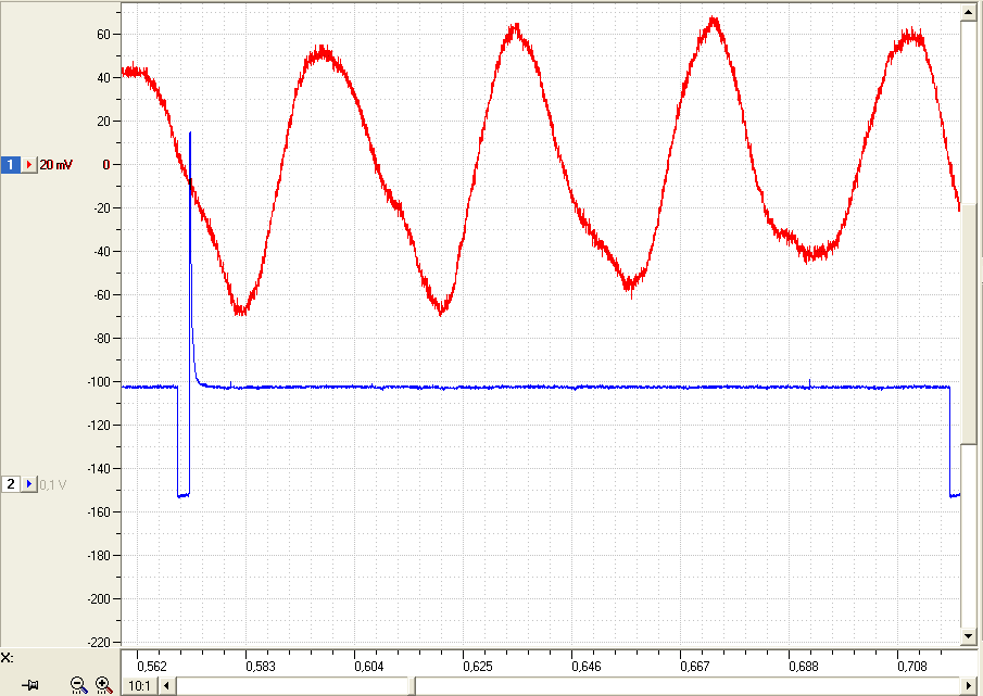

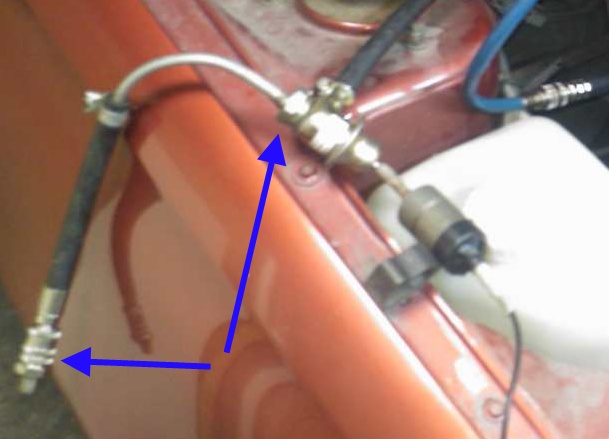

Nissan Primera P12, дв. QG-16. Рампа бессливная, регулятор в баке, штуцера для замера давления нет. Специально сегодня "врезался" на шлангах (важно: от рампы до датчика ок. 40 см).
На выходе, считаю, фигня полная: длинные шланги полностью искажают сигнал:
- вот с синхрой по искре:

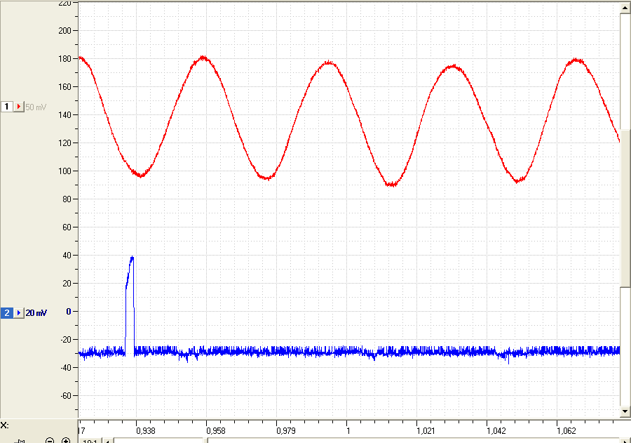

- вот с синхрой по форсунке:

При таком раскладе надо подсоединяться встык к рампе, но не успел приблуд налепить kto.gif .

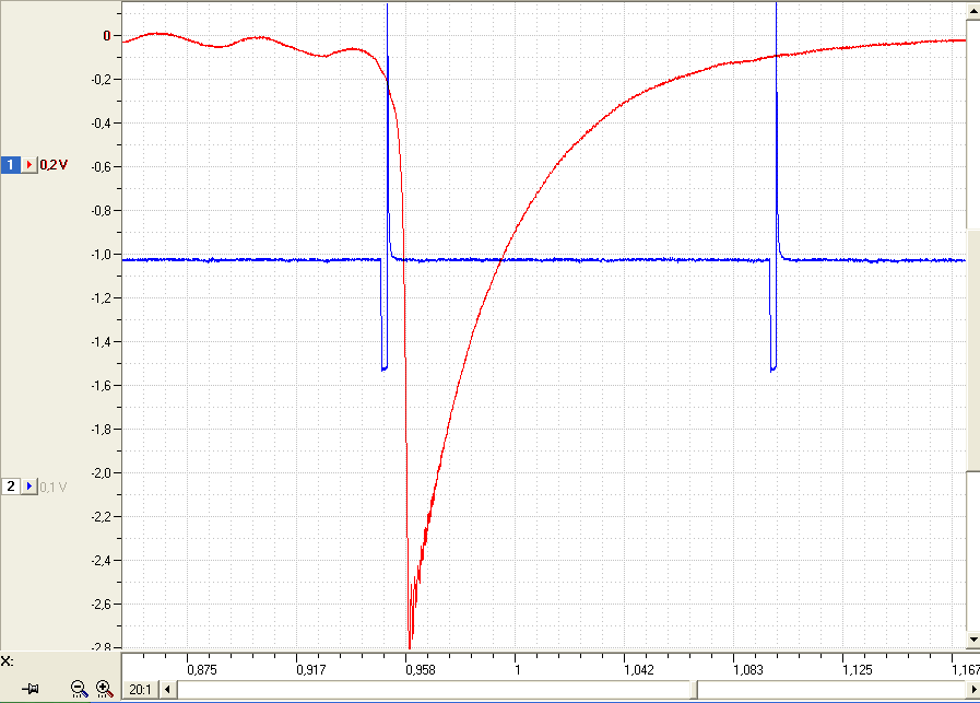

А вот баланс форсунок Nissan Primera P11 (рестайл), дв. QG-18, регулятор давления в рампе:

а что видно на осцилках? разъясните...... сильно не пинать rolleyes.gif по последней в принципе понятно.

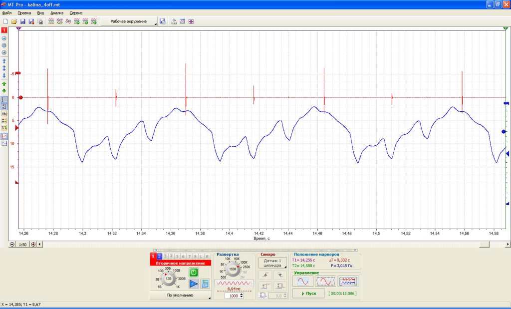

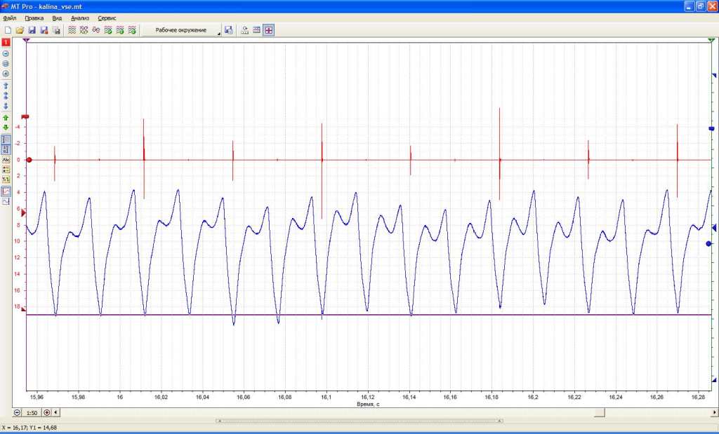

Ну и я свои пять копеек буду вставлять
Вот сегодняшний эксперимент. Но с другим датчиком
Авто Калина 1.6 8кл.
Все форсунки, синхра первый цилиндр
sdl2000
Дата 22.02.2011 - 22:16
Тут отключена 1-я форсунка.

Дата 22.02.2011 - 22:59
Цитата (sdl2000 @ 22.02.2011 - 23:29)
Ну до кучи, еще картинка, где 4-ая форсунка отключена
На этих осциллках, зная заранее где-что находится/отключено, можно увидеть отсутствие сброса давления, но со стороны, извиняюсь за повтор, не показательно. Я, поэтому, для характерного примера (пардон за каламбур) привёл осциллку Nissan Primera P11 (из того, что имею наиболее наглядного) smile.gif
sdl2000
Дата 22.02.2011 - 23:09
Не, ну можно конечно снять рампу, забить форсунку, поставить и проверить. Но лениво.
Может на стенде проверю. Вроде лежать забитые форсунки от Нивы, кто-то подарил.
Хотя нет. На стенде не получится. Там одновременный впрыск. Если только по очереди включать форсунки и потом уже накладывать осцилки
И почему не показательно? По моему отлично видно все. Вот, немного изменил масштаб
