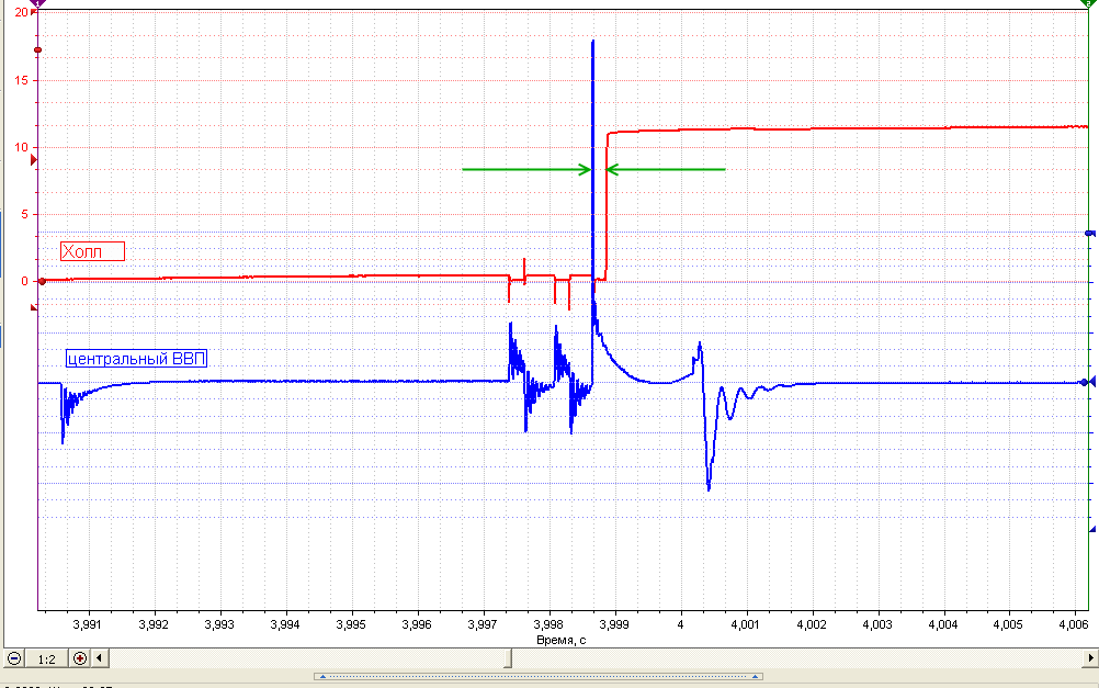

Притянули на шнурке монстра: VW Passat B3, 4x4, 90 года, двиг. PG 1.8 GO, Digifant, наддув, 160 л. с. Начал где-то в дороге троить и сдох, больше не завёлся.
На выходе: перескочил ремень. Выставил – завёлся с большим трудом, потряхивания средней тяжести – бегунок весь потресканый – заменил, поведение улучшилось. Обороты держит, заводится с полпинка (горячий), холодный – завтра будет видно. Но мелкая дрожь – движок вибрирует - постоянно, особенно слышно из глушителя.

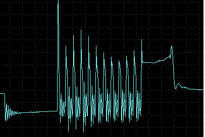

Вот что напрягло: вторичка на центральном проводе (первичка – копия). Катушка здесь управляется ЭБУ (коммутатора нет). Это приговор ЭБУ ?
Осциллка на холостом ходу (количество "лишних" импульсов меняется хаотично 5-7-6-7-5 и т. п.):

сильно не пинайте, если подобную тему где-то пропустил, подобную неисправность коммутатора прошёл на Опеле, но здесь коммутатора нет kto.gif ,
вот 2000 об./мин., на оборотах остаётся только один "лишний" трабл:

Ковырял с таким двиглом (G60) ф\в коррадо , проводка была в хлам! Нехватало "по току " ... , может + 15 продублировать , для пробы... unsure.gif
Eто очень похоже на чрезмернь!е люфть! по пути привода к датчику в трамблера /если он там, конечно/. Не нашел инфо об етом моделе. На то наводить и факт, что на оборотах остал только один трабл. Если на осцилку в момент ускорение оборотов не останет ни один, то ето уже уверенно можно назвать трабл железо. Посмотри стробоскопом метки на холостом. Вероятно будеть видно болшой разброс с уменьшение по мере поднятие оборотов.
Трамблёр есть (безвакуумник), правда его я ещё на доставал, заменил только бегунок.
Выставлял зажигание по стробоскопу - метки стоят на месте, не бегают.

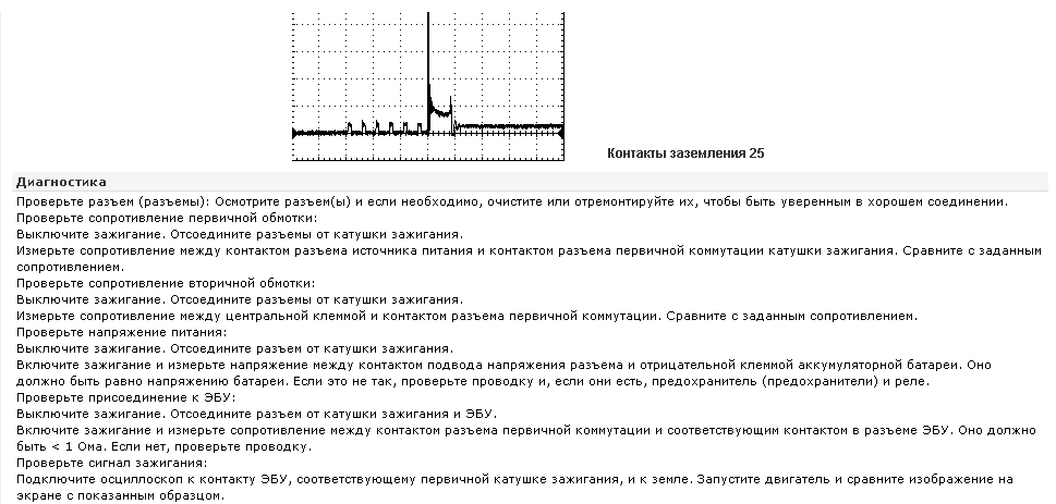

Похоже на некорректную работу ограничения тока насыщения.
На Микасе было похожее, вот с него картинка
Перепроверил на оборотах и при быстром наборе оборотов - закономерности нет никакой, тоже хаотичные всплески. Подкинул аналогичную катушку - без изменений.
Трамблёр снял - люфтов и криминалов нет kto.gif .

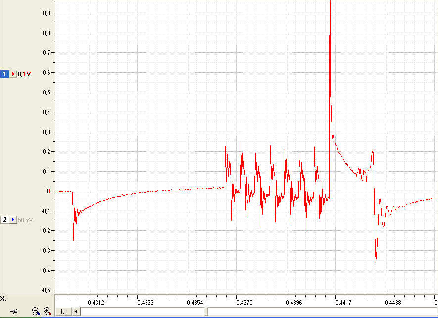

Зато вот такую хрень снял:

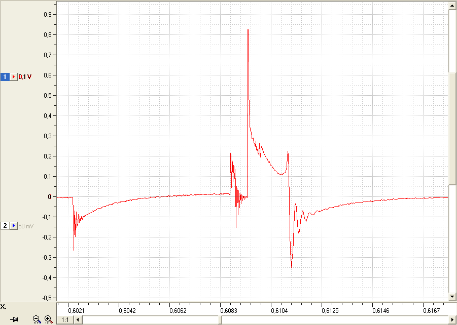

Дата 18.03.2011 - 00:53

Все осциллки (одна запись) - холостой ход, движок работает очень неплохо kto.gif
Одно видно - "лишние" траблы увеличивают время накопления.

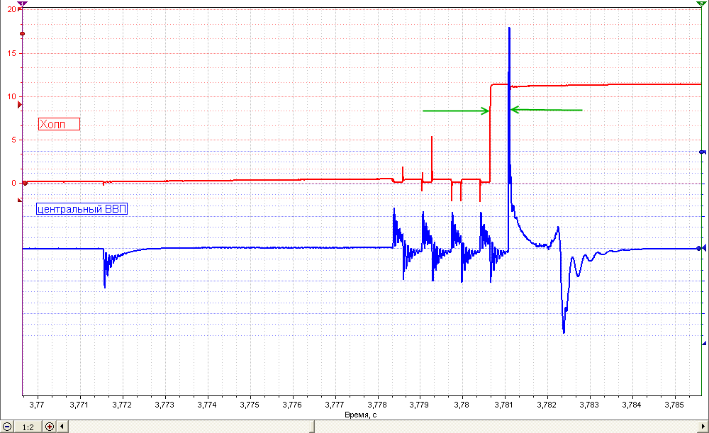

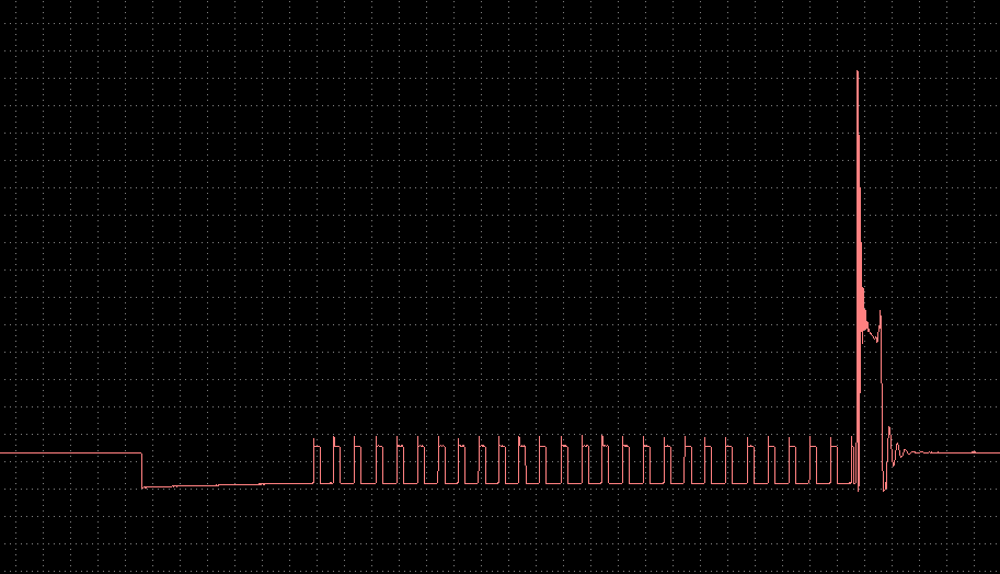

Юрий, это нормальная работа ЭБУ. Вот первичка из моих записей.

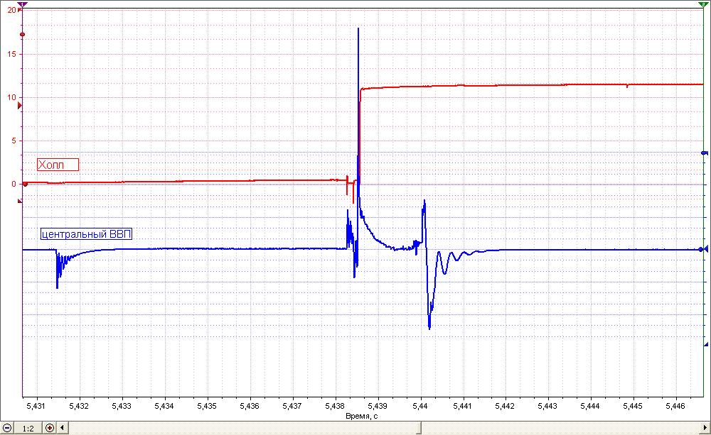

andr9621
Дата 18.03.2011 - 10:40
Украина, Киев
Сообщений: 246
Пользователь №: 10889
На форуме с: 14.04.2008
А это скрин из Воркшопа.

Уж больно похоже на многоискровое BMW http://autodevice.ru/forum/index.php?showtopic=6937&st=15 .
Всё равно по моим осциллкам я пока ничего не понял: ведь Холл даёт сигнал в ЭБУ о скорости вращения двигателя, а ЭБУ, в свою очередь - на катушку, корректируя УОЗ. А тут ваще, как-будто все сами по себе stena.gif
