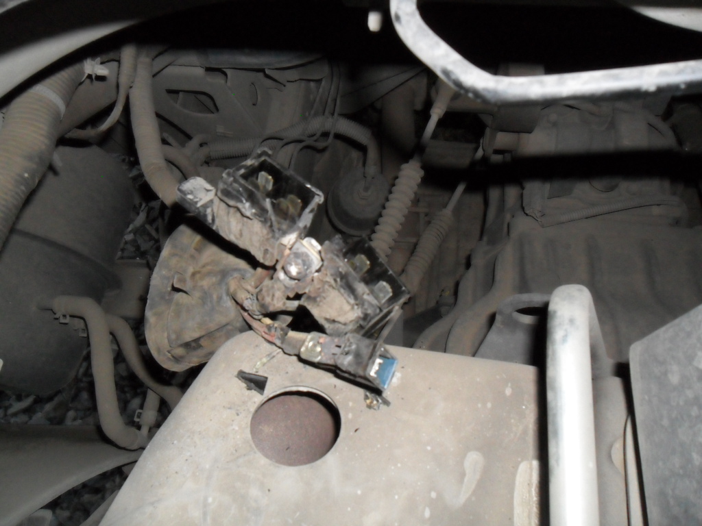

Сгорела колодка силовых предохранителей.
что можно приделать вместо этого?

самый верный способ это использовать автозвуковые преды....
Дата 14.09.2011 - 20:42
Там выгорел на 50А пред. А какие бывают автозвуковые?
Дата 14.09.2011 - 21:18
Попробуй бдлок предохранителей с КамАЗа или ГАЗели .Там прямоугольная коробочка с 4 болтами по каждую сторону.и презы 30 и 60 а в комплекте вроде должны быть.только клеммы под ф5 или ф6 придёться ставить.
Дата 14.09.2011 - 21:25
Я об этом уже думал, НО придётся 3 коробочки ставить. А там и вода от колеса залетает((

поэтому ставь колбы автозвуковые, они хоть до 150 А.....
и они влагостойкие
Дата 14.09.2011 - 21:50
и они влагостойкие
Спасибо!
Завтра и озадачу механика и завгара, пусть ищут.

а если так?
http://magnitola.com/en/attachments/proche...ei-p9210205.jpg
Это тоже с "музыки"?
Vaskol83
Дата 14.09.2011 - 22:05
Спб
Сообщений: 1143
Пользователь №: 14944
На форуме с: 3.09.2009
С музыки, только их проблемней достать

есть у нас Спинтер через ж..у сделаный.......немцы эксперементаторы хреновы, сделали на его базе "взрослый" автобус с пневмо подвеской и пневмо тормозами.....
так вот там 2 электрокомпрессора на воздух.....пришлось тоже из таких предов ремонт делать)))))старый корпус сгнил под капотом.......
вот кстати http://autodevice.ru/forum/index.php?showtopic=7300&st=15
6-я фотка, вот такой пред, очень гуд

Обычно ставлю волговские силовые( под капотные ) и не парюсь.Если надо выложу фото
Дата 15.09.2011 - 11:31
Заводской был немного уплотнён резиновым чехлом, всё равно вода попадала. Завтра привезут от "музыки", они более влагозащищённые. Сегодня не нашли нужных номиналов.((
О волговских я подумал с самого начала, но попадание воды и нужно целых 3 коробочки ставить в таком неудобном месте. Решил поставить от "музыки". Механник уже заказал нужные номиналы.
