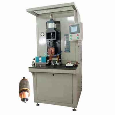

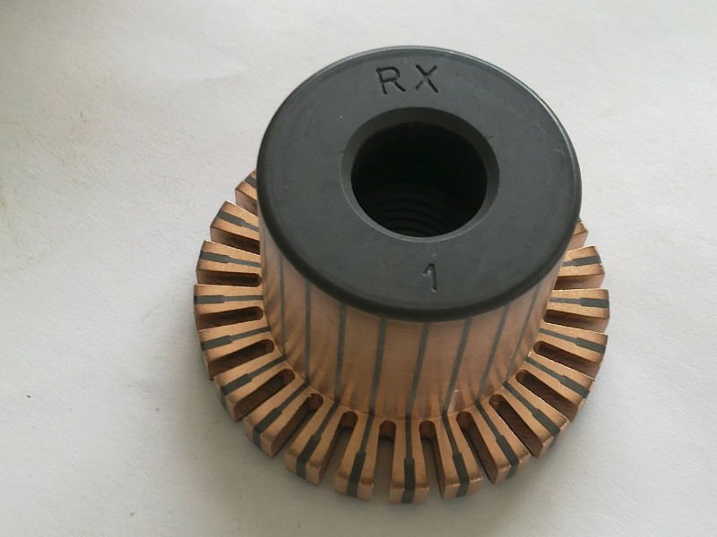

В некоторых каталогах, да и в одном из местных магазинов встречал коллектор для ремонта стартера. В самом начале своей работы несколько штук пересадил пропаяв ПОС61. Результат был лотерейным. Что то отходило больше года. Что то до замены топливного фильтра. Хотел спросить по способам заделки. Понятно что есть специальная машина (фото прилогаю, нашел на одном китайском сайте). Видел фото на форуме перемотанных якорей. Наверняка у кого то есть надежные и отработанные способы заделки (спайки,сварки, залепки) места соединения ламельки с обмоткой. Просьба поделиться.

cxal У поставщиков з/ч по стартераторам. Правда сейчас такие вещи или не возят или возят, но за стоимость якоря. Попросить под заказ можно. Еще в местном магазинчике корейских з/ч продают. Колхоз на поток был поставлен, хотя в городе на тот момент 3-4 человека относительно нормально (с лотерейным результатом) его пересадить могли.
Эмир Сварка заводская. Когдато очень давно пытался скустарить из трансформатора подобного вашему паяльнику №2. Ошибся с толщиной стержней, тонкие были, плавились. Прочел книжицу по точечной сварке. Понял для себя что простой трансик не очень подходит тк сваривается от кратковременного импульса, причем не маловажна его фома, затею забросил. В старых на включение транса или выходе мостиком тиристоры стояли. Для формирования импульса. Сейчас, как начал стартераторами только заниматься приобрел маленький скорее паяльник чем сварочник, кт обычный тарройд, и без спец припоя варит, но плохо. С припоем (лента на фото) цены нет. Спешно сандалю щетки минуты за 3-4. Сейчас пользуемся 2мя такими, есть третий, но он пока лежит. Когда паял щетки, бывало то же рвало, часть клиентов сознавалась что в -40 заводили, часть до заправки доехать без топлива пытались. Так что Ваш клиент скорее не сознался. В нашем городе кустарь по стартераторам был, он то же под проволоку и на пайку, на мой взгляд лишнее. Пусть лучше щетки оторвет, чем "ОНИ" весь мотор стартера долгим, через силу запуском изнахратят.
