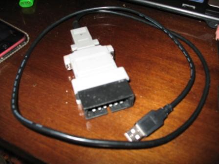

кто бы подсказал как сюда фото выложить.я бы кабель показал.а вообще человек от которого мне достался кабель погиб....поэтому он мне и достался.

вот он. мой кабель. а как тут добавить отдельно питание.......понятия не имею...да и нужно ли это

Вспомнил,на Адакте обсуждали : http://forum.adact.ru/index.php/topic/14488/ В разрыв К-линии,нужно вставить резистор(подбирается опытным путём).

почитал ссылку.Возможно проблема именно в этом самом резисторе.Но сложно себе представляю как это сделать ....
