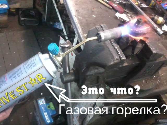

Raimarina , это что? Газовая горелка ?
Вернее баллончик с газом, пропан?
Дата 11.07.2012 - 22:36
Да,Эмир,покупаю на рынке по 13 грв. и насадки разного диаметра(удобно даже 100-ваттным паяльником +горелка пропаивать якоря),но больше всего помогает при снятии ,,тяжёлых,,передних крышек.
Дата 11.07.2012 - 23:44
У нас год-два тоже с Украины челноки подобные горелки возить стали. Цену не знаю, не приценялся. Хоть своей горелкой пользуюсь постоянно, но подшипники при снятии не грею. Может в каких-то случаях и зря, но как-то тоже больше на болгарку надеюсь. Кстати, недавно "закусило" диск и крепко затянуло гайку шлифмашинки. Открутил только нагрев горелкой (перед нагревом обстучал гайку шпинделя по кругу). Реком-м-мендую!!!

Спасибо raimarina!
Надо будет посмотреть, может здесь тоже продают?
А подшипники я тоже срезаю, только на наждаке.
