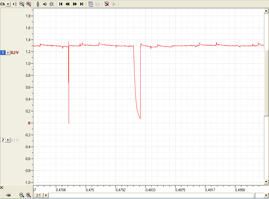

Ни разу такую картинку с ДПРВ не наблюдал. Может наводка какая? А с ДПКВ синхру не делал?
По расходомеру-вот с чиптюнера: HFM62C/11 или 20.3855
Кстати-как там шланчик с РДТ себя чувствует?

Вот ещё пара фрагментов оциллки с этого датчика:

Привёз клиент новый ДФ (тоже на Волгу), поставил - Чек сразу загорается. Осцил подключаю - нет сигнала. А ведь до установки я подносил к нему пассатижи туда-сюда - сигнал был. Чуток выдвигаю датчик из своего гнезда на миллиметр - сигнал появляется, ставлю на место до упора - опять нет (это на работающем движке). Вытаскиваю, начинаю снова пассатижами пробовать - если не быстро подносить-убирать - сигнал меняется, если быстро - то не успевает, зависает в верхнем положении. А ведь распредвал быстрее крутится, чем я пассатижами. Обменял датчик, поставил - всё работает.
А ошибки могут быть из за помех по ВВ части. Бывает переложишь ВВ провода по другому - ошибки не возникают. И свечи с резисторами должны быть.
Вот и здесь - новый на втором пуске завис в "верхнем положении" (напр. сети) и всё. А старый импульсы выдаёт, но с косяками.
