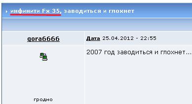

Вкоряченный ИММО, либо сига, ИМХО. А говорят, что в Белоруссии уровень жизни не очень Присоединённое изображение ![]() |

да нармальная и тут жизнь....ана глохнет не сразу...а так меньше меньше абароты и заглохла...если бы иммо то глохла бы сразу |
