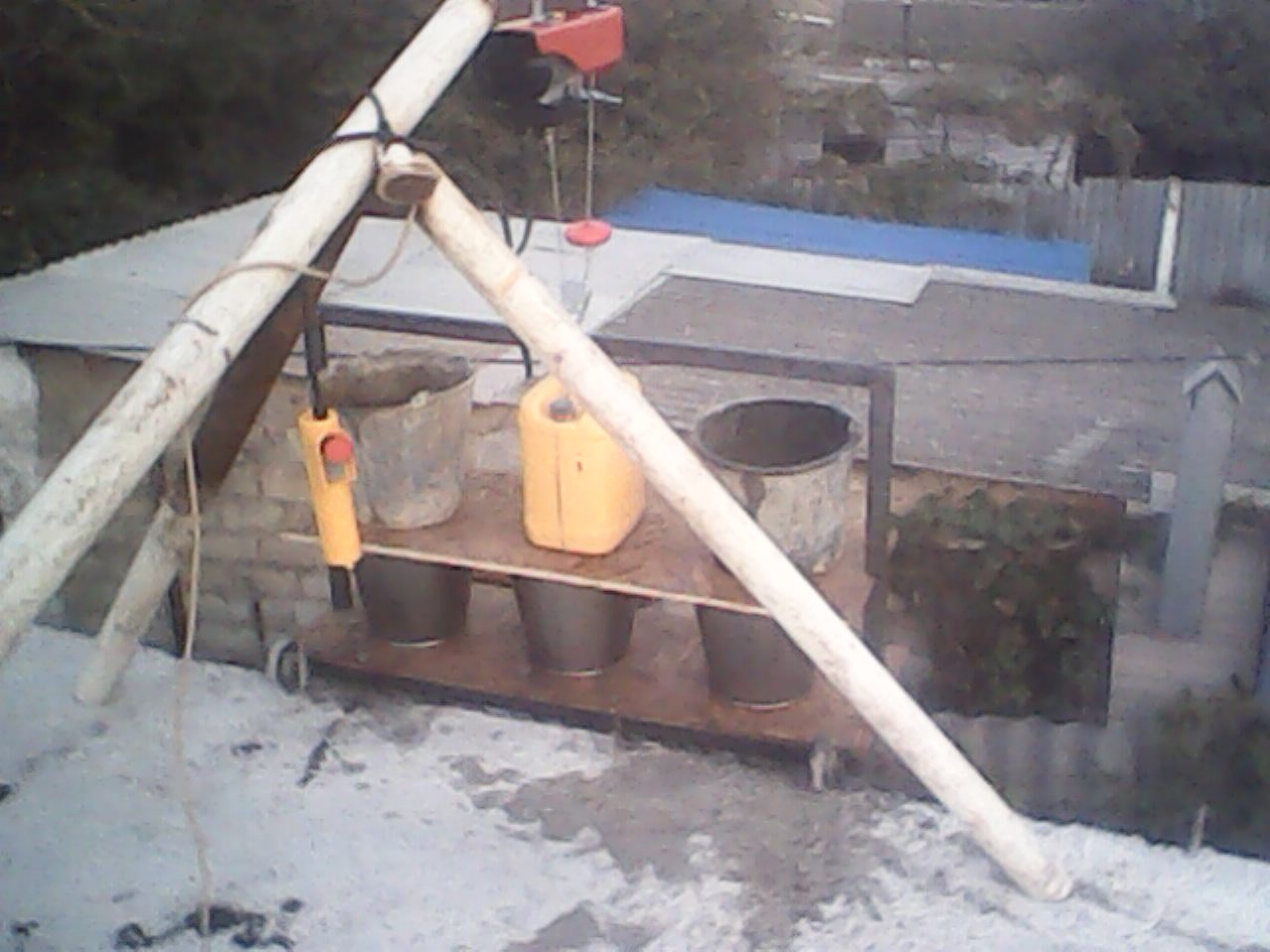

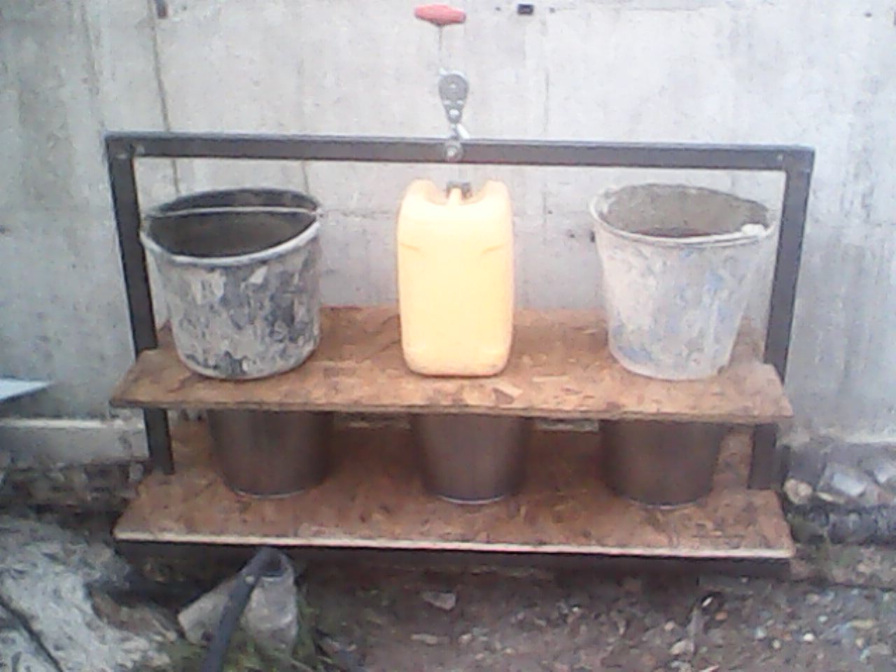

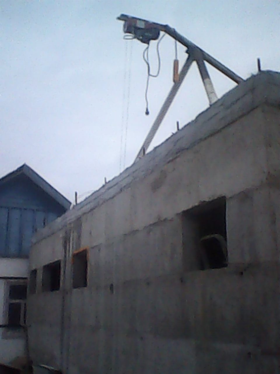

Выдумал подъёмник для ведер с бетоном.
Дата 19.10.2015 - 18:19
Пока испытал на 6 ведрах с водой по 12л.
Дата 19.10.2015 - 18:24
Надеюсь влезит 8 ведерок по 12л, полными не буду сандалить.

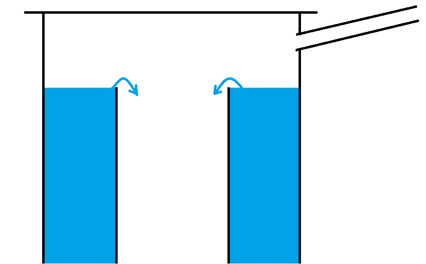

В гараже выкопал яму, до грунтовых вод, даже чуть глубже (метр с небольшим). Положил туда 4 или 5 колёс на 14". В верхнем по протектору просверлил отверстие и плотно вставил туда пластмассовую канализационную трубу Ф50. Сверху плотно накрыл железной крышкой в виде сковородки, обильно покрытой битумом. Вся эта конструкция придавлена железобетонной сваей, на которую опирается пол. Т.е. делалось на века. И доступа теперь туда нет.
Грунт - намывной песок (речной, крупный). Вода сливается туда только из умывальника, как положено, через сифон. Поначалу пользовались без проблем.
Представьте как было досадно, когда через 2 года, вдруг перестала уходить вода. Стоит прямо в раковине. Оказывается, песок очень хорошо замыливается.
Поздно подсказали, как надо было делать (рис.). Ставятся вертикально две трубы. Грязная вода попадает в наружную. И когда дно замылится, во внутреннюю будет перетекать уже отстоянная относительно чистая вода. Или просто несколько ям последовательно. В первой будет оседать крупный мусор... в последней, чистая вода будет уходить в грунт.
