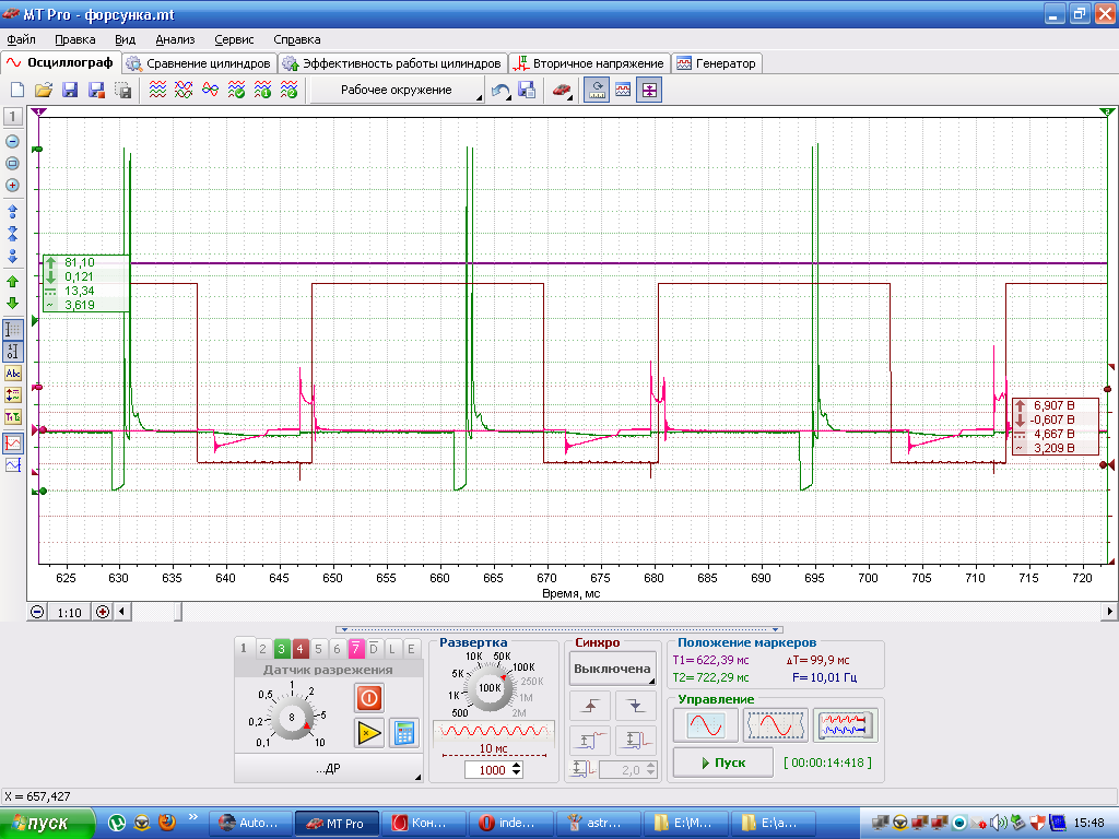

Смущает работа форсунки на разгоне. По сканеру время открытия подскакивает до 5 мс. По осцилу я вижу 5 мс, но как то странно открывается форсунка!?

Ну, в таком случае хотелось бы выяснить, у всех ли моно УОЗ уходит в позднее при наборе оборотов!? На первом скрине ДХ синий, на втором коричневый.
Второй скрин-ХХ

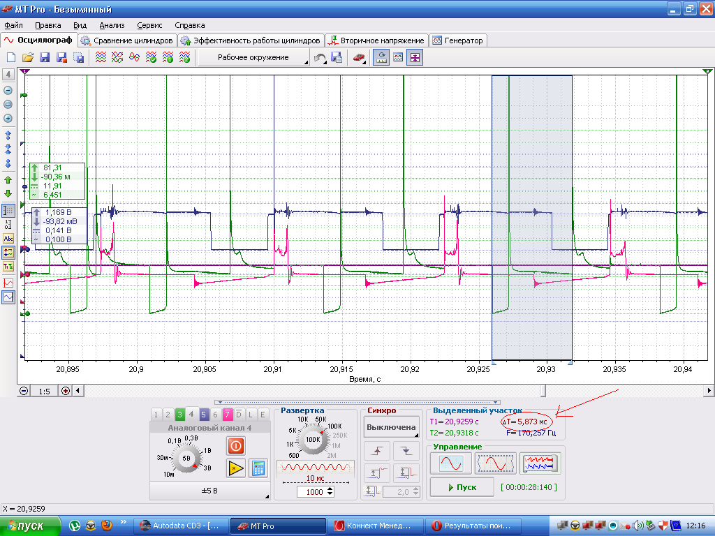

Жень, кинул бы исходные файлы, а то по клеткам тяжеловато считать laugh.gif . Зажигание пока не рассматриваю. Меня смущает следующее - на х.х. у тебя форсунка начинает прыскать за 4,3 мсек. до заднего фронта Холла, а на оборотах - за 8,3 мсек. (всё очень приблизительно, по клеткам). Получается при развитии оборотов экран/бегунок Холла убегает вперёд ? Или я ошибаюсь ?

Вот еще ДД, ДХ, форсунка и вторичка. Начало-ХХ, потом подъем оборотов
Присоединённый файл  ДД___________.rar

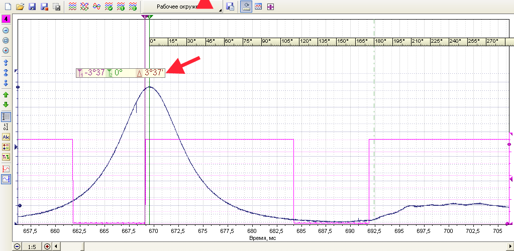

Вот это-то мне и не нравится.
На Х.Х передний фронт импульса датчика Холла 3,37 гр. до ВМТ

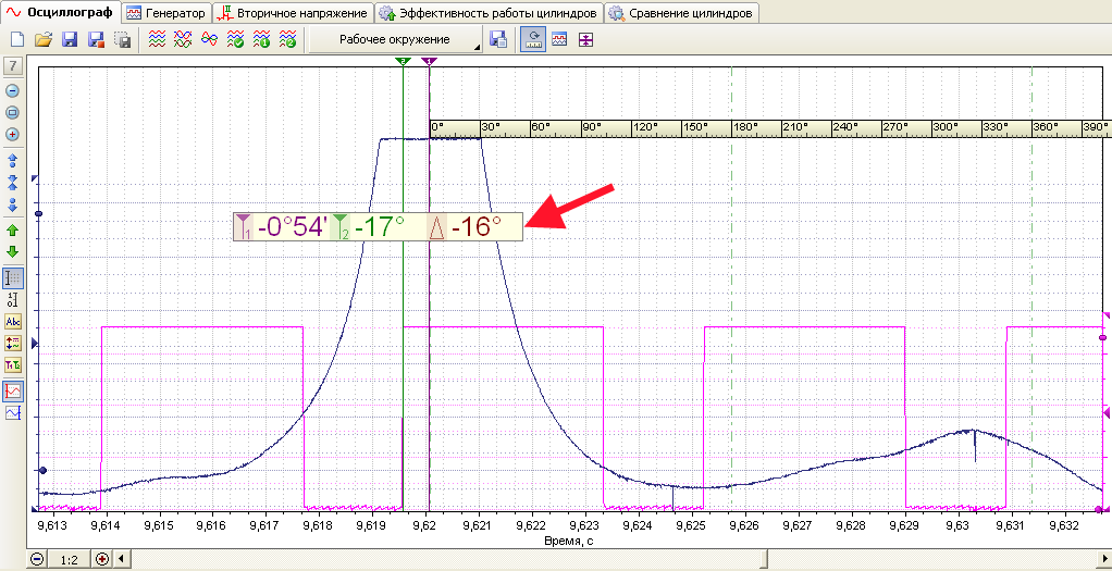

Дата 19.10.2012 - 17:12
... а на оборотах - 16 гр. до ВМТ.
Разве так должно быть ?

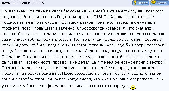

Давно бь!ло. А все таки етот год видел его. Больше траблов с его ЕБУ не бь!ли. Едет ещо, без проблем.
А стробоскопа что, нет?
