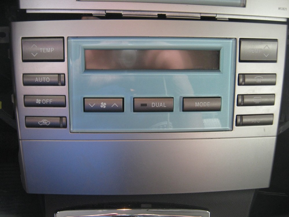

Точнее регулировка температуры. Если снять питание, то по умолчанию выставляется температура 22 градуса, и далее ее можно только снижать до минимума! Причем климат двузонный, и не реагирует ни налевую, ни на правую кнопки!
Остальные кнопки активны.
Попробовал сделать тест-показало код 21-датчик света.
На связь блок не выходит, даже Течстримом.
Нужна информация по отопителю, и по проблеме в частности!
Машина 2009 года.

Дата 30.09.2015 - 18:28
Проблема оказалась проще простого, ослабли винты которые держат плату.
Разобрал-винты вкруговую ходят! Прижал плату, и все заработало!
