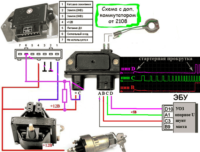

Цитата (cur @ 24.09.2018 - 22:33)
Павел, верна ли схема?
Если штатная нарисована верно, то да.
Только на всякий случай, я бы подключил диод встречно-параллельно обмотке реле. Для защиты от скачков ЭДС в момент отключения. А ещё лучше, вместо реле какой нибудь электронный коммутатор замутить.
Дата 25.09.2018 - 15:45
Цитата (cur @ 24.09.2018 - 21:33)
Потому что незя , а пояснения от denkisan , по углу опережения , думаю вам будут понятны.
Я вам о другом,ваша задача снять нагрузку с "силовой части" родного коммутатора,поэтому я и написал,что выход родного коммутатора инвертировать в плюс,и дать на отдельный ключ Дарлингтона,и с него уже на катушку,если УОЗ и сдвинется из-за наличия дополнительного электрического тракта,то не серьезно,в крайнем случае купировать поворотом трамблера.
Вместо этого вы хотите взять модуль зажигания от ВАЗа,и прикрутить его на кузов,поставить реле!!!!!! и так кататься.
А ничего что сами модули не отличаются надежностью,да и механическое реле при работе на такой частоте долго не проживет,да даже если поставите электронное реле вы представляете КАК это будет выглядеть под капотом?
Пример КТ972 и BUZ941ZPFI

Если штатная схема работает, зачем городить огород?
Но уж если надо, разгрузить штатный коммутатор, то проще некуда.
Только в штатном коммутаторе, возможно конденсатор будет мешать.
Это сообщение отредактировал coon - 25.09.2018 - 17:39
Дата 25.09.2018 - 18:02
А там где конденсатор стоит,вроде в схеме я на выходе их не видел.
Я имею ввиду разобранный коммутатор.
Дата 25.09.2018 - 18:06
Где то есть. Без него искры не будет.
Или я от жизни отстал?

Цитата (Андреи81 @ 25.09.2018 - 16:45)
...да и механическое реле при работе на такой частоте долго не проживет,
На реле никакой частоты переключений нет вовсе , оно включается всего один раз когда достигаются обороты двигателя 400 об/мин, и тогда на выводе "шунт" ЭБУ появляется +5 , и это напряжение только единыжды переключает это реле.
Принцип работы коммутатора GM вам в помощь , в выложенном вами же в вашем посту пояснялку от *Star964*
Для себя же я все прояснил благодаря замечательным наработкам и реально работающим схемам от WildSerj
Придет заказанное 5в. реле , проверю на модуле и отпишусь.
Благодарю участников обсуждения.

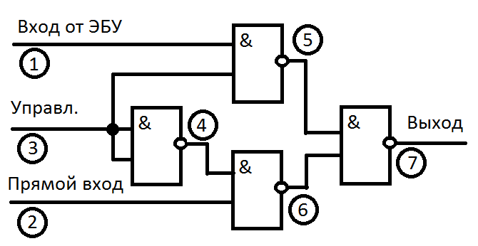

Покумекал немного.
Можно переключение входов сделать на четырёх простых элементах И-НЕ.
Только для управления 08-ым коммутатором, для инверсии на выход подключить транзистор. Или ещё один элемент НЕ (но тогда придётся задействовать вторую микросхему).
В схему добавит токоограничительные резисторы.

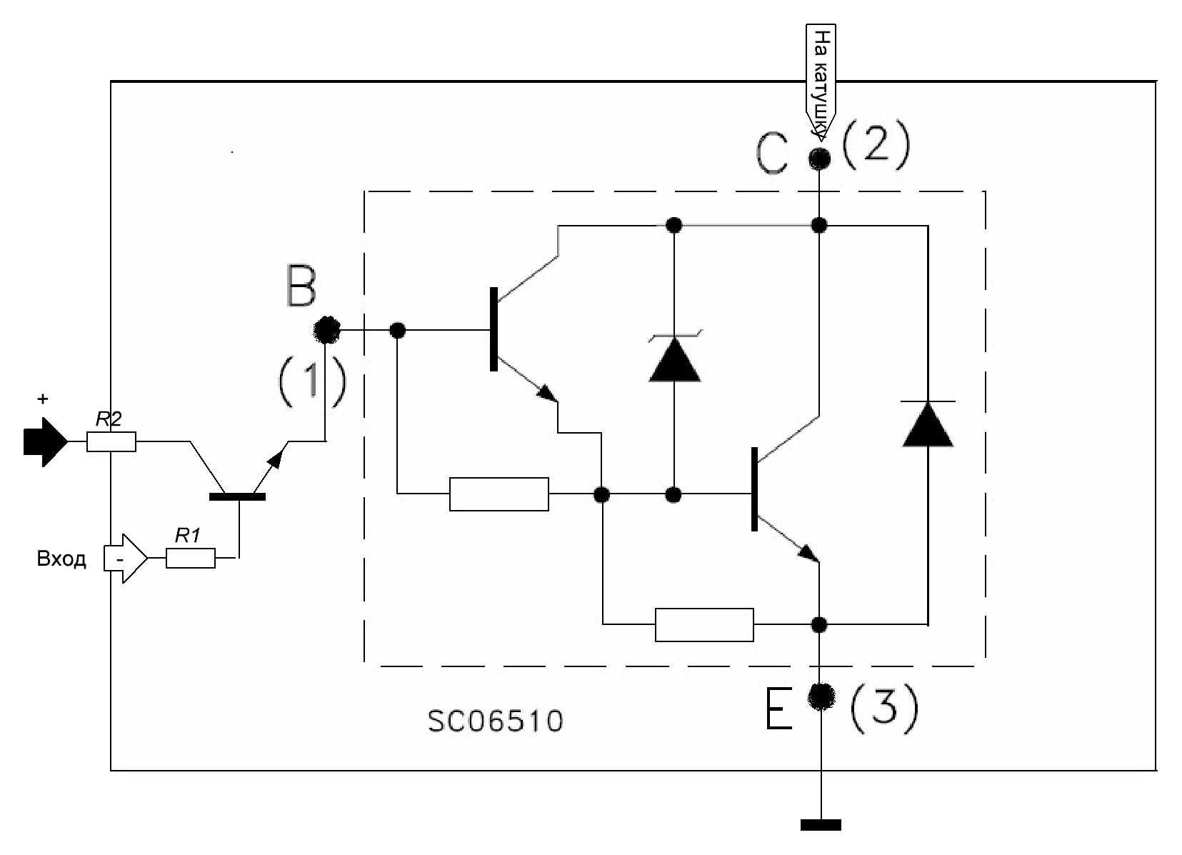

всем привет
у нас в Казахстане много старых машин. и коммутаторы китаиские которые как известно долго не живут. именно из-за наличия выходного каскада в коммутаторе. я переделываю просто- беру сигнал идущии на пин С и кидаю на 6 вывод 8-ного коммутатора и далее по схеме. таким образом переделаны нексии, мазда, галант. нарекании пока нет. да и еще один момент на маздовском коммутаторе(китаиском) надо физически удалять выходной транзистор. ибо при нагреве двигатель начинает троить.
